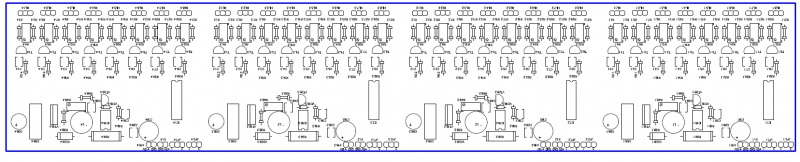

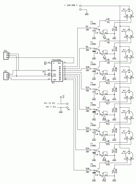

Анализатор схема:
Блок обработки сигнала
Должно получиться что-то вроде этого
Блок индикации
И достаточно хорошая схема блока питания ламп ИН-13 взята с нашего сайта
Ну и фрагменты работ....
