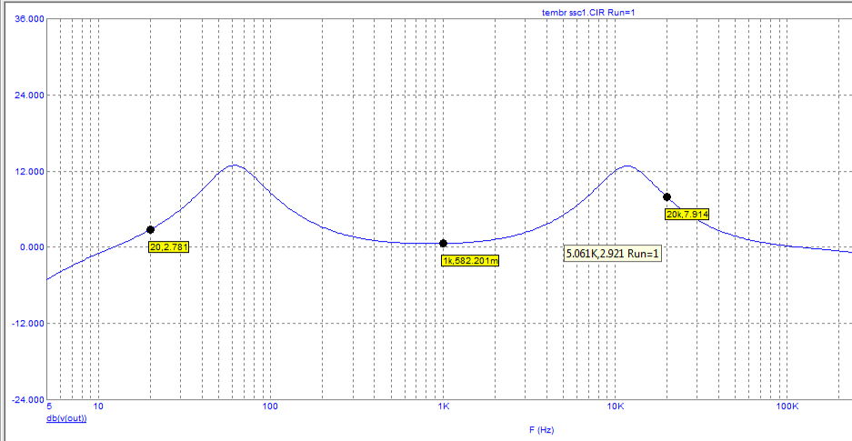

Господа! Может кто подскажет, как сделать так, чтобы появились желтые квадратики на графике АС, в которых стоит частота и уровень в дб. Вот такие, как на графике.
- Вложения
- (48.16 КБ) 125 скачиваний
Включить маркеры.

[uquote="sergejka9",url="/forum/viewtopic.php?p=4748683#p4748683"]Где конкретно включить, все вроде проглядел, не нашел[/uquote]
Scope → Add Marker.
В открывшемся окошке выбираете значение оси Х и вид маркера: вертикальная линия, или полый/цельный кружочек и его цвет/размер.
