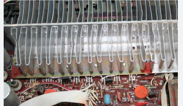

Радиатор с тепловыми трубками можно отнести от монтажной платы на некоторое расстояние, иногда это удобно... (у меня скопилось несколько корпусов от медиаплееров МАГ-200, обдумываю, как бы в очередной впихнуть усилитель примерно 2х100 ватт... Нет, проблема не в радиаторах - трансформатор по высоте не влазит... Придётся, наверное, увеличить высоту ножек и опустить тор ниже уровня основного дна...)

Так из компьютерного кулера типа "башня" функциональный аналог можно за час сделать... Вентилятор легко снимается, ламели держатся только силами трения... (может, зимой соберусь поэкспериментировать, если трансформатор впихнуть получится...)

As писал(а):из компьютерного кулера типа "башня" функциональный аналог можно за час сделать
И выйдет шляпа в лучшем случае, если трубки не пострадают в процессе.
На ebay/ali встречал когда-то на одном конце трубки оребрение, другой конец свободен.
Также что то такое https://overclockers.ru/hardnews/show/2 ... oj_trubkoj, только больше.

Трубки не пострадают, если делать всё аккуратно... :)
