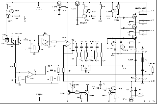

Разрабатываю лабораторный БП, проверьте пожалуйста

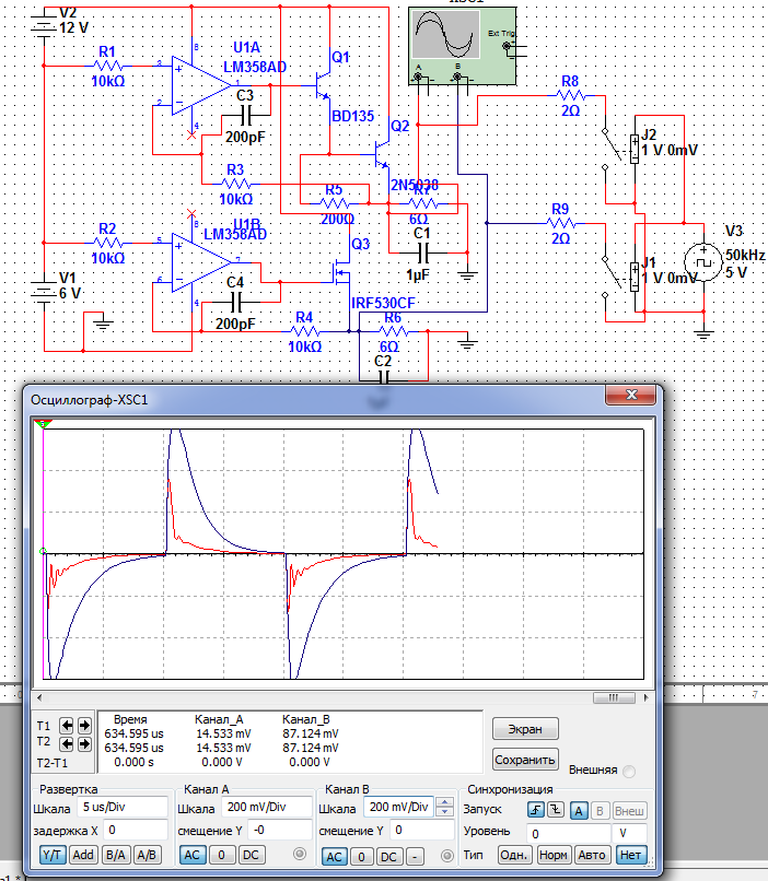

Теперь у меня противоположное мнение. Я тоже решил попробовать в виртуалке оценить транзисторы, засмущал спор, не знаю насколько можно верить протезу, но результаты есть. Вы оказались правы, полевики пошустрее будут в выходном каскаде, особенно на больших токах, чем мощные дарлингтоны. Теперь уж не знаю, что делать со своей схемкой, платы все разведены на 99%... Можно конечно и забить на эти пару микросекунд задержки.
Небольшой отчет вложен. Все можно покритиковать, но наглядно видно преимущество полевиков особенно в паре с PNP транзисторами.
[uquote="Slabovik",url="/forum/viewtopic.php?p=3619635#p3619635"]On/Off - это вы меня опередили. Реализовано, просто не показывал. Включает "подачу плюса" только при наличии отрицательного питания.[/uquote]
А зачем к минусу привязываться? Он никак не нагружен, да и мало от него что зависит. А вот как только появилось питание верхней ступени близкое к норме, можно включать выход. Если оно просело, или просел любой из "этажей" в случае работы под нагрузкой и аварийном пропадании сети, то питание автоматом отключится, раньше чем обесточатся ОУ. Мне кажется так лучше, но вам решать.
[uquote="Slabovik",url="/forum/viewtopic.php?p=3619635#p3619635"]Перенос транзистора защиты от сверхтока пока не смотрел, но есть мысль, что там можно применить N-FET с целью использовать его Treshold Voltage в качестве порога.[/uquote]
Думаю не стоит усложнений. Это же аварийный режим, который никогда не должен произойти, порог выбран с небольшим запасом, поэтому не надо что-то мудрить. Цепочка параллельная шунту не мешает, а если начал открываться транзистор, то и ток в этот момент уже нет смысла измерять.

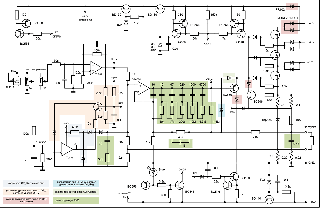

Опыт по демонстрации быстродействия некорректный. Ещё раз (в какой - не знаю) хочу заметить, что режим у нас не ключевой, а чиста линейный, с обратной связью. Когды вы к линейному режиму начинаете подходить с позиции ключа, вы в этой позиции не учитываете обратную связь, по факту полностью разрывая её на время, которое проходит между уже изменившимся управляющим сигналом и ещё не успевшим среагировать транзистором. При наличии ООС в таком режиме ничего хорошего, кроме исковерканного переходного процесса в лучшем случае, и свистяще-пердящего возбуждения в худшем, вы не получите.
Ладно, продолжим считать баранов. Вводим цепочку коррекции фазы для того чтобы работа блока не зависела от того, какая ёмкость к нему будет подключена пользователем.
Внизу уже можно заметить транзистор, который делает On/Off.
Тут дело в том, что при отсутствии отрицательного и вдруг подаче положительного, мы имеем полноценный "заворот фаз" по входам наших операционников. Если включать без этого, на выходе в момент включения будет "щелчок" с почти полным напряжением блока. Если будет что-то подсоединено низковольтное - ему кранты.
Точно также нельзя включать сразу нижний генератор тока на 40 мА. Потому что он станет тянуть клемму "Out+" под уровень Gnd. Конечно, ему КД2997 не даст утянуть далеко, но лучше всего, когда такого и вовсе нет. Очередная мелочь :dont_know:
Правда, если вы соберёте по этой схеме, у вас блок не заработает. Вы его включите и... на выходе будет полное и не регулирующееся напряжение. Причина - всё тот же "заворот фаз" (точнее, инверсия входов ОУ), который происходит от того, что на нижнем TL081 питание минус 8 вольт, а у OPA только минус три. Как от этого избавиться? Ну... ждём следующую картинку :wink:
Нет, это не аварийный режим, а самый обыкновенный. Происходит он каждый раз, когда на клеммах делается к.з. или подключается конденсатор. И это второе ограничение тока сделано как рад для того, чтобы оно уже работало, пока ОУ ещё не подоспел. Это буквально две-четыре микросекунды, но зато когда ОУ подоспевает, ему ток снижать нужно уже не со значения 100500 ампер, а только с примерно двукратного от максималки.

Хатуль_мадан писал(а):Вы оказались правы, полевики пошустрее будут в выходном каскаде, особенно на больших токах, чем мощные дарлингтоны.
У вас что выходное напряжение блока питания будет меняться с такой скоростью и с такой частотой? :shock: Это что генератор прямоугольников?
Вот вы на выходе установите 50в и меняйте ток нагрузки 1 и 5А с частотой 100КГц. Вот и увидите как отрабатывают транзисторы. Это реальнее будет, даже без ОС.

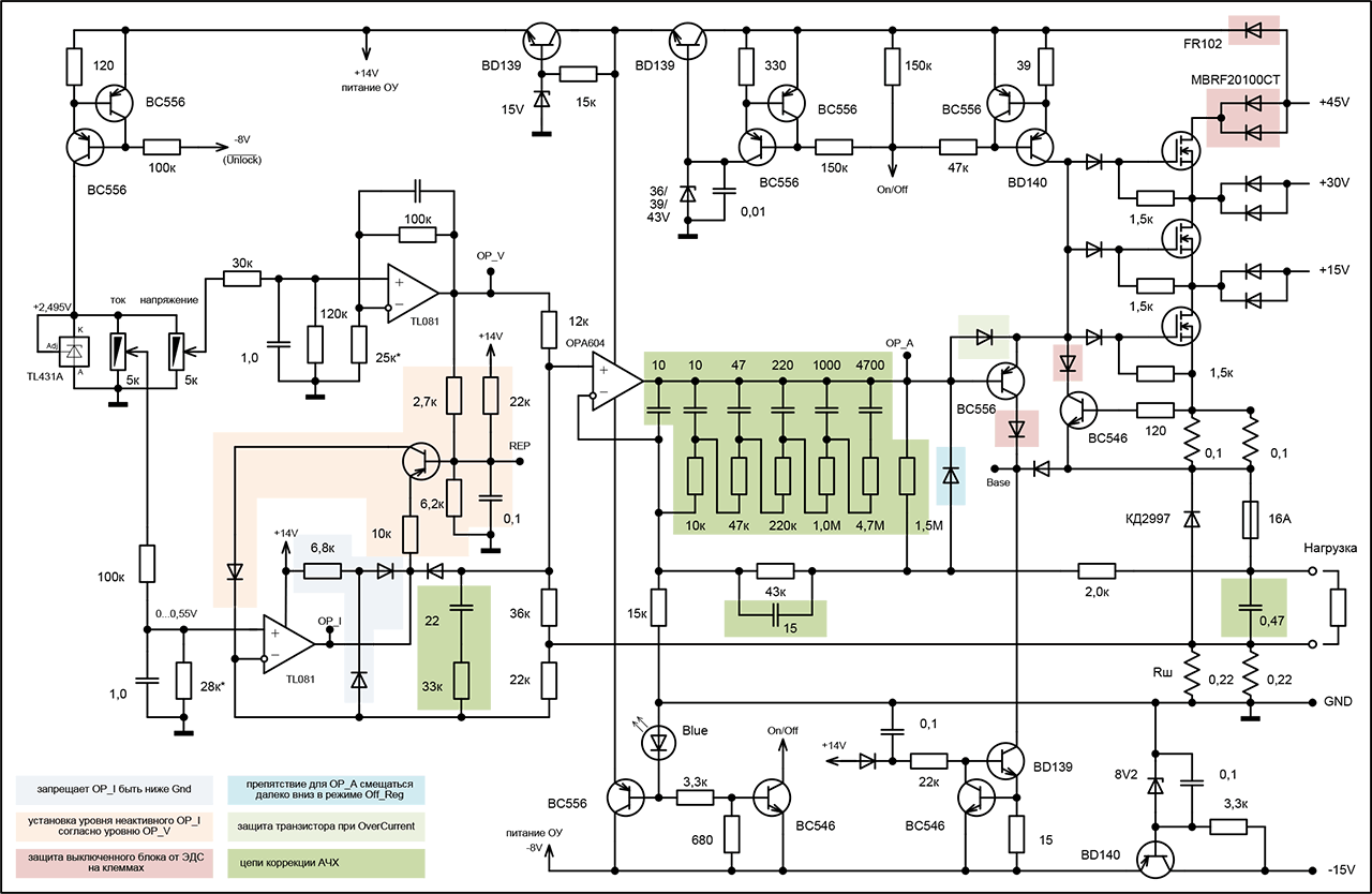

Сообщение Slabovik »
Ну что же, ораторов на горизонте нет - продолжаем банкет :)
Добавляем в схему мелкие фишки, здорово поднимающие настроение, когда они есть.
Защита от насыщения TL081, следящей за током, и, правда, односторонняя защита от насыщения OPA604 - работает в режиме OffSet (Off_Reg) - это когда ЭДС на выходных клеммах выше, чем установленое задатчиком выходного напряжения.
В следующей серии мелодрамы будем изобретать индикацию :)

[uquote="Slabovik",url="/forum/viewtopic.php?p=3619753#p3619753"]Внизу уже можно заметить транзистор, который делает On/Off.
..."заворот фаз" (точнее, инверсия входов ОУ), который происходит от того, что на нижнем TL081 питание минус 8 вольт, а у OPA только минус три. Как от этого избавиться?[/uquote] Вот тут пару вопросов: а зачем вообще нужно делать разное отрицательное -8 и -3В? Нельзя ли обойтись одним -3В? Зачем вообще делать отключаемое питание со схемы управления, чтобы каждый раз при включении ловить переходные процессы? Мне кажется, надо отключать только токовый стабилизатор, открывающий выходные транзисторы и от него же включать токовый стабилизатор отрицательной подтяжки. Схема управления всегда должна быть под питанием.
[uquote="Slabovik",url="/forum/viewtopic.php?p=3619753#p3619753"]Нет, это не аварийный режим, а самый обыкновенный. Происходит он каждый раз, когда на клеммах делается к.з. или подключается конденсатор. И это второе ограничение тока сделано как рад для того, чтобы оно уже работало, пока ОУ ещё не подоспел. Это буквально две-четыре микросекунды, но зато когда ОУ подоспевает, ему ток снижать нужно уже не со значения 100500 ампер, а только с примерно двукратного от максималки.[/uquote]
Да это все понятно, что он возможно будет включаться на мизерное время, наверное лучше назвать не аварийный, а нештатный, в течение которого не стоит задача измерять ток. Поэтому и можно использовать измерительный шунт. Но не навязываю мнение.
P/S/ Забыл добавить (тут уж раскрываю мелкую изюмину своего блока), что если перенести эту предварительную токовую защиту на шунт, то можно регулировать верхнюю границу в зависимости от положения регулятора тока, дополнительно всего один ОУ и несколько резисторов :wink:

Хатуль_мадан писал(а):Где вы тут увидели ключевой режим в эмиттерном (истоковом) повторителе?
Я его увидел не в повторителе, а в режиме работы, который вы ему задали. Почему так - объяснил выше.
Хатуль_мадан писал(а):оценки скорости переходного процесса это не нужно
Очень глубокое заблуждение. Потому что отдельно взятый транзистор нас не интересут от слова 'совсем'. Транзистор этот работает в комплексе и этот комплекс охвачен достаточно глубокой ООС. Поэтому рассматривать всё нужно именно с учётом этих факторов. Как только вы включите ООС, добъётесь устойчивости, вы увидите, как сильно изменится режим работы вашего повторителя, и как странно станет, когда те самые PNP в этом режиме окажутся совершенно не у дел.
Хатуль_мадан писал(а):зачем вообще нужно делать разное отрицательное -8 и -3В?
Можно было бы обойтись одним -8, но тогда "прощайте, +33 вольта на выходе". Поэтому для OPA сделан специальный минимально отрицательный источник напряжения, а вот для нижней TL081 этого однозначно мало - нужно хотя бы четыре с половиной, и это минимум. Восемь - это вполне комфортно, нигде не жмёт.
зы: я изначально пытался вообще плавающее питание изготовить (как в известном усилителе), но столкнулся с тем, что при этом становится неприемлемым переходный процесс при смене режимов. Потому от такого варианта отказался.
Хатуль_мадан писал(а):Схема управления всегда должна быть под питанием.
Это просто невозможно без организации этого "всегда питания". Что сложнее - добавить пару зависимостей, или "всегда питание"? Можно забить. Но при этом у вас будут всплески при включении и выключении.
Хатуль_мадан писал(а):Поэтому и можно использовать измерительный шунт.
Я вспомнил, почему я от этого отказался. Там получался трудноустранимый возбуд, который не смог побороть.

Вот интересно как ведёт себя повторитель на полевом и биполярном транзисторе при резких изменениях выходного тока. У полевика при изменении тока от 1 до 5А разница составляет почти 5в, у биполярника чуть больше 0,5в, почти в 10 раз. А вот эту разницу должна отработать цепь ОС с её задержками и усилением. То есть усилитель ошибки работающий на полевик при снижении нагрузки должен моментально снизить напряжение на затворе на 5в, а для биполярника всего на 0,5в. Разница есть?
Вот я думаю если хотите создать совершенный блок питания нужно смотреть его реакцию на резкое изменение тока нагрузки.
Возьмите любой ОУ с выходным транзистором с ОС и нагрузите на такую нагрузку и посмотрите выбросы при использовании полевика и биполярника. Потом говорите про преимущество полевиков и их быстродействие. Оценивать надо время реакции всей схемы.

Телекот, все совершенно верно, но в своей модели я пока оценивал скорости реакции на регулировку, без всяких ОС и не в составе БП. Оказалось действительно полевики шустрее. Чтобы смотреть на реакции от нагрузки, нужна полная схема стабилизации, с ОС по напряжению, иначе ваш тест тоже лишен смысла.

Всего лишь в 2 раза меньше. Но от них вроде и не требуется особой скорости. К тому же цепей коррекции TL081 и на вашей схеме нет.
А вот интересна гирлянда из RC цепочек на выходе 604, это как-о расчитывали и под какую АЧХ? Я пока что-то торможу тут...
Сообщения: 17234
Откуда: Тюмень
Когда вы переключаетесь с режима на режим, этот Slew Rate как раз и определяет время переключения. Есть разница: выход ОУ летит в рабочее положение 1 мкс, или 2 мкс?
Про "гирлянду" бегло можно глянуть здесь и немного ниже графики.

Хатуль_мадан писал(а):Чтобы смотреть на реакции от нагрузки, нужна полная схема стабилизации, с ОС по напряжению, иначе ваш тест тоже лишен смысла.
Согласен.
синий луч стабилизатор на полевике, ОУ одинаковая, коррекция одинаковая, всё одинаковое.
Сообщения: 1012
Зарегистрирован: Ср мар 03, 2010 11:48:00
Откуда: Уфа
Сообщение Хатуль_мадан »
Телекот, отлично! Отсюда вывод, не должно быть одинаковым управление полевиком и биполярным транзистором! :)
Хотя бы потому, что для одного приоритет динамики по току, а у другого по напряжению, т.е. выходные каскады отличаются.
Сообщения: 36290
Откуда: г.Мариинск
Сообщение Телекот »
Отсюда вывод что для полевика нужно увеличивать быстродействие усилителя ошибки, но оно ограничено устойчивостью схемы. Это уже в симуляторе не решить, нужно проверять в железе при импульсной нагрузке. Удастся найти компромисс между увеличением усиления усилителя ошибки и запозданием фазы всего устройства, то есть устойчивостью схемы. Учитывая большие ёмкости полевика и большую амплитуду управления.

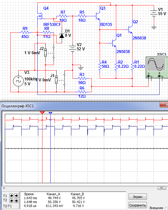

а теперь хотелось бы посмотреть картинки на включение-выключение, когда напряжение на выходе меняется от 0 до максимума и обратно. в этом случае емкость миллера участвовать будет.

Опять моделировал выход с полевиком. На удивление, очень неплохие результаты, почти все переходные процессы менее 1мкС. Схема сильно упрощена. Пробовал импульсный сигнал задатчика на входе при постоянной нагрузке, а так же импульсную нагрузку, при стабилизированном напряжении выхода. Все в пределах желаемого. Появилась одна идея с переключаемой емкостью на выходе, позже попробую. Немного картинок в архиве.
