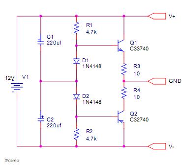

Доброго времени! Вот уже начало следующих суток, жена третий сон видит, а я бьюсь с творением "cmoy headphone amplifier". По сути, это простой усилитель для наушников на сдвоенном ОУ. Собирал по этой схеме http://cdn.instructables.com/FDQ/HOA4/H ... .LARGE.jpg
Вот только работает он не очень. Точнее собранный он выдает не звук, а извиняюсь пер((д))еж. Перепроверил все несколько раз, ОУ менял, ничего... Хотель его уже утилизировать, ничего не выпаивая, да вот случайно коснулся пальцем дорожек на плате, и... ОНО заработало!!!!! После непродолжительных тыков пальцами впаял по 100к после С1 и С2 на + питания и усилитель стал выполнять свое предназначение. Но кажется мне что так не должно быть. Сотни людей собрали этот усилитель и все работает по схеме. Прошу совета, что может быть не так? печатка прилагается. Извиняюсь, элементы не подписаны, но их там не так и много. ОУ NE5532

А у вас действительно подаётся ПЛЮС и МИНУС питания на усилитель? Очень похоже, что у вас не хватает отрицательного напряжения, а впаяв 100 кОм между входом и + питания вы вывели усилитель в однополярный режим..

Схема усилителя рассчитана на двухполярное питание со средней точкой.
Вы же, как я понимаю, использовали однополярный источник. В этом случае для питания нужно дополнительно использовать схему, изображенную слева от схемы усилителя.
Сообщения: 44227
Да собрана у него на плате эта схема.. вот выдаёт ли она действительно двухполярное напряжение :dont_know: , то есть- она ДОЛЖНА выдавать, а вот выдаёт- ли, это зависит от исправности применённых деталей...

Да, печатку сам разводил, под имеющийся корпус с отсеком для "кроны". В схеме в идеале применять двуполярный источник, но так как предполагается переносной вариант, сделал по схеме с виртуальной землей. АлександрЛ, а разве можно ввести его в однополярный режим? ведь у меня нет выходных конденсаторов. Завтра проверю электролиты в делителе.

У вас схема- то - примитивнее неукда, обычный усилитель на ОУ.. если она "пердит"- либо возбуждается, либо сигнал где- нибудь ограничен... А то, что выходных конденсаторов нет- не проблема- просто через телефоны потечёт постоянный ток, максимум- 100 мА, ну щелчёк в телефоне услышите.. Это же не 4 Ома динамика и 28 вольт питания мощного оконечника...
Проверяйте питание- относительно GND.. а на выходе без сигнала должен быть НОЛЬ..
А насколько корректна замена ОРА2132 на NE5532? ОРА2132- выходной ток, вроде бы- 40 мА, а у NE5532- вроде- только 10...
Это специально на плате вместо одного R4 стоит два в параллель? :shock:
Напряжение питания у вас какое?
какая- то странная у вас разводка- входы усилителя, а сделан как земля- большой заливкой... и зачем- то схему "сложили".. я бы микросхему поставил бы "горизонтально"... Ну, или хотя бы вход сигнала перенёс ближе к микросхеме.. а то входные цепи очень длинные, и крутятся вокруг "питающих"...
я бы вот так, например, сделал... или ещё компактнее можно..

NITRONIX писал(а):По сути, это простой усилитель для наушников на сдвоенном ОУ....Вот только работает он не очень. Точнее собранный он выдает не звук, а извиняюсь пер((д))еж.
Ну и все правильно...а вы на что рассчитывали? Загляните в ДШ. Это не ...эмм...усилитель для наушников, это обычный усилитель, минимальный импеданс нагрузки которого в случае с OPA2132 = 2кОм, а лучше еще больше...а вы его небось на 8-омные уши грузите... :))) ...вот в ОУ и срабатывает защита ВК по току, оттуда и пердеж...

Всем огромное спасибо за помощь! Усилитель заработал. Проблема была в делителе напряжения, впаял резисторы не проверив их на схожесть. Заменил все одним подстроечным. (А может большой ток утечки какого то электролита имеет место быть?)

Да, R4 иR8, по два 10к в параллель, для ку=5, 10 мне многовато. Питание "крона" 9в.
ssc писал(а):а вы его небось на 8-омные уши грузите... ...вот в ОУ и срабатывает защита ВК по току, оттуда и пердеж...
Наушники Sennheiser HD 202 (32 Ома). На максимальном усилении при питании от 9в ("крона" солевая) наушники подходят к пределу прочности своих динамиков. Но усилитель делался для Pioneer SE-M290, у них чувствительность меньше, а запас по мощности раза в три выше.

Никакого чуда там нет. Схема в первом посте этой темы. Питание там двуполярное от одной батарейки 9в со средней точкой, т.е. +4,5В и -4,5В.

А я вот никак успокоится не смог, и допилил усил до конца. АлександрЛ был прав, усилитель работал в однополярном режиме. Суть в чем (не пойму почему не работоспособная схема гуляет по интернету???), делитель напряжения на двух резисторах не обеспечивал достаточного тока, следовательно напряжение при подключении наушников проседало в одном плече делителя, как следствие -"клиппинг". Нашел вот такую схемку источника двуполярного напряжения
Собрал навесом, включил.... и стал делать новую плату:) Уже не буду говорить как оно работает, дабы ни в ком не вызывать агрессию, скажу только что теперь работает как и хотелось;) На сём заканчиваю, горелыми мосфетами не забрасывайте))))
Финальный вариант, кликнув можно увеличить.

Это еще не "доконца"... :)Вот такая "виртуальная земля обладает существенно лучшими характеристиками, как с точки зрения экономичности, так и с точки зрения точности поддержания условно нулевого потенциала, "зона неопределенности", обусловленная пороговым напряжением Э-Б транзисторов практически отсутствует из-за 100%-ной ООС.
А теперь внимание на экран - примерно схожими характеристиками обладает усилитель для наушников, собранный по схемотехнике УМ карманных приемников.Да, есть ньюансы, которые вызовут спазм сосудов головного моска у продвинутых аудиофилов... :))) ...но..цель оправдывает средства..
Параметры примерно следующие:выходная мощность на нагрузке 32Ом около 0,22Ватт, коэффициент нелинейных искажений около 0,16% при максимальной выходной мощности
