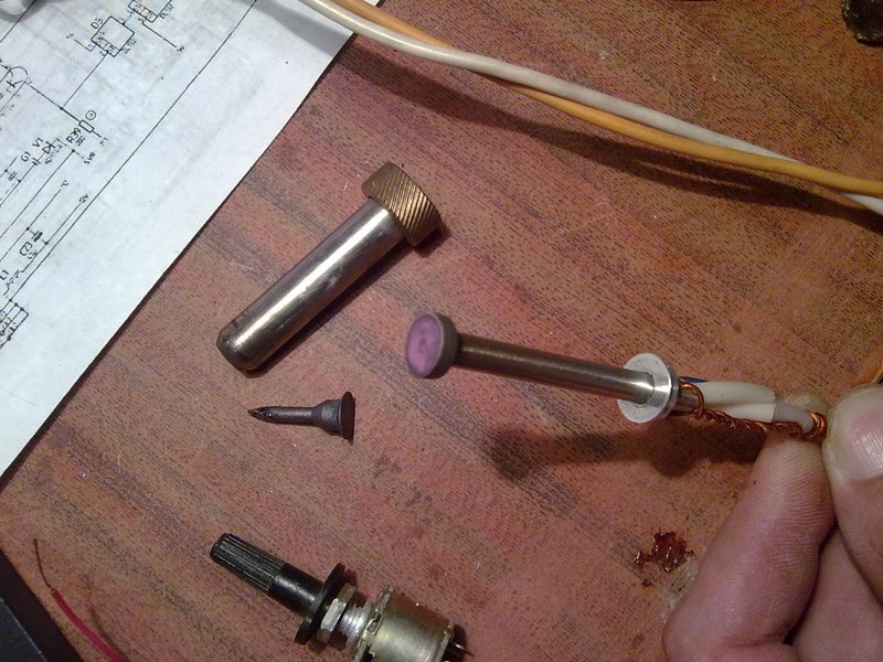

Форумчане, очень нужна ваша помощь. Есть вот такой паяльник без регулятора.
Перерыл интернет, но так и не нашел ни данных этого паяльника ни схемы его регулятора, только фото, которые выше.
У него три вывода: один запаян прямо на корпус паяльника, а два других выходят с термопары. Может кто-то сможет помочь, подсказать схему для регулировки температуры жала с цифровой индикацией, или хотя бы марку термопары. Жалко выкидывать, он маленький, аккуратный.

Это не термопара, а нагреватель ... :)

Если это нагреватель, то может кто подскажет из чего он ? Нихром, напыление или еще что-то? Вверху есть утолщение типа шайбы- это и есть сам нагреватель? Я так понимаю, что пока не выясню все это о регуляторе к данному паяльнику говорить бесполезно т к непонятно какой вид регулятора применить( термо, токовый или еще какой) ? Померял сопротивление нагревателя- 16 Ом, значит там явно не спираль, т к у нихрома намного меньшее сопротивление. Как узнать из чего нагреватель и какое питание на него подавать? Вопросов еще больше стало.

Возможно тонкий нихром или керамический нагреватель. Предположу, что это паяльник на 36-40 ватт, питать тогда надо напряжением 24-25 вольт. Пробуй, экспериментируй.
ИМХО Конструкция не очень удачная: теплопередача от нагревателя к жалу слабоватая. Не знаю почему, но некоторые производители все-таки продолжают выпускать именно такой вариант. Правда, нагревательный элемент у них все-таки снабжен термопарой, что позволяет точно поддерживать температуру.

Почему неравномерно соприкасается? Поверхность нагревателя неровная или контактирующая с ней площадка на жале?
Нагреватель шкуркой не стОит драить - черт его знает, где там термопара.
Площадку на жале шлифануть в плоскость, потом полирнуть...

Да, сама поверхность нагревателя(самой шайбы) немного неровная, жало я шлифанул, сегодня полирну.

Ну насчет последовательного соединения нагревателя и термопары, в принципе возможно... Правда ЭДС при этом будет раза в два меньше, но это терпимо.
Не совсем понимаю, как работает схема... Получается измерение происходит в момент когда нагреватель обесточен. В тот полупериод, когда возможно включение нагревателя, измерение (а следовательно и подача команды на нагрев) невозможно... Я в замешательстве...
По поводу теплопередачи. Шлифовать жало не стоит, ибо на нем нанесено защитное покрытие. Если содрать его до меди или сильно истончить, то жалу очень скоро придет трындец. Термопроводящая паста тоже не вариант -- она не предназначена для таких температур. У нас на производстве было несколько похожих паяльников, тоже возникали проблемы теплового контакта. Решалось насыпанием графитовой стружки между жалом и торцом нагревателя. Стружка чем мельче, тем лучше (мягкий грифель точим алмазным надфилем), слой минимально необходимый. Перед фикцацией гайки графит "притоптать" нагревателем, потом плотно прикрутить. Помогало месяца на три-четыре, но это в условиях постоянной работы (производство же). Потом порошок вытряхивался и набивался заново.

Жало- медь, так что покрытия нет никакого, а вот по поводу графитового порошка- спасибо, попробую. Там надо-то его чуть-чуть, есть небольшие типа раковинки на самой шайбе(там забит какой-то термопорошок что ли). Можно бы попытаться его найти, но я не знаю что там такое за вещество.
