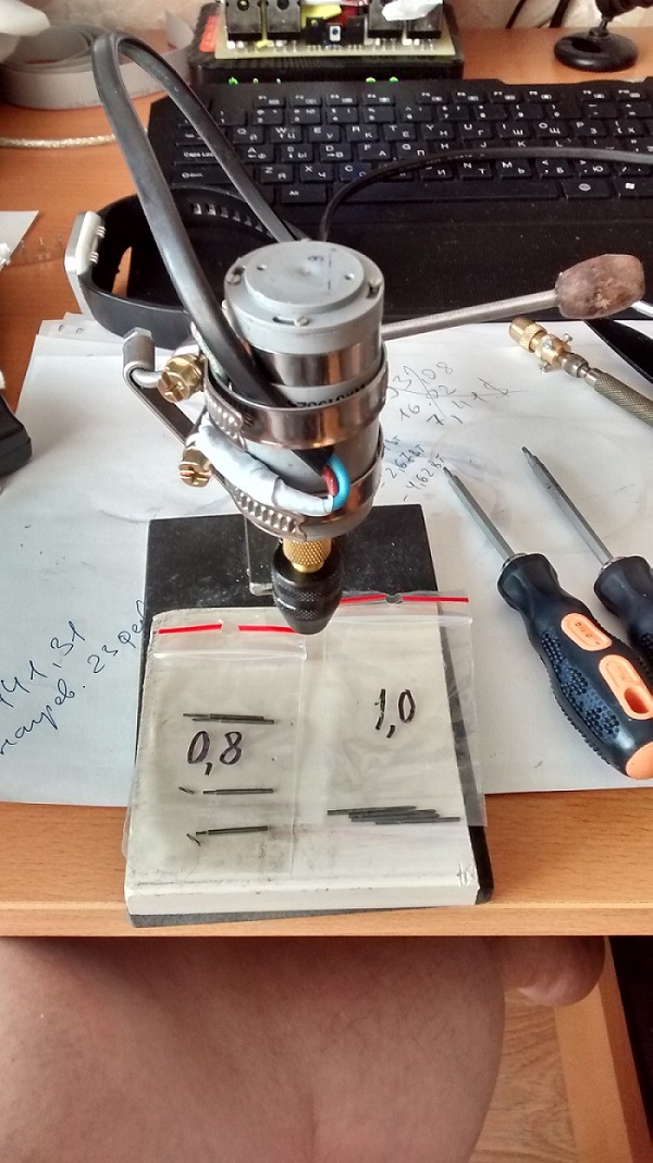

3SP
Сообщения: 3
Зарегистрирован: Пт апр 26, 2013 19:23:25
Откуда: Уфа
Re: Цанги, трехкулачковые патроны PROXXON и переходники для
Сообщение 3SP »
(209.34 КБ) 1336 скачиваний
Здравствуйте! Посылку в Уфе получил. К сожалению 2 сверла на 0.8 мм не доехали, ну да ладно, ничего с нашей почтой не поделаешь. Просто при упаковке укладывайте сверла хвостовиками в разные стороны и тогда точно не сломают. Переходник на вал оделся с помощью физики- переходник нагрел на паяльнике а мотор остудил в морозильнике. Биения небольшие есть, но это скорее из-за подшипников движка, большой пробег. Качество изготовления очень даже ничего, рекомендую. Спасибо.
