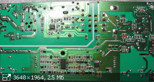

Где стояли? 2907 +2222. Я так понимаю драйвер сгоревшей сборки? Хотя бы фото платы, что за инвертор представляю, но схемы нет и под руками платы нет.
Триод
Сообщения: 160
Зарегистрирован: Сб дек 08, 2012 16:40:40
Re: Нет подсветки в Elenberg LTV-1521
Сообщение Триод »
Да, это драйвер, второй драйвер сделан на Q3, Q11.
Фотки:
Верхняя сторона
Нижняя сторона
74LS00
Сообщения: 7720
Сообщение 74LS00 »
Легко мог сгореть и транс. Померить омметром оба для сравнения, у сунгов вроде как и 2 ома разница признак трупа. Вместо лампы кондёр можно.

В общем, итог такой. Вчера вновь добрался до телика. Замерил трансы ещё раз, на вторичке плюс минус примерно 10 Ом. Разобрал матрицу, добрался до ламп. С виду живые, но есть маленькие тоненькие чёрные колечки у катода. Лампы ооочень тонкие, миллиметра 3 в диаметре, пеналы соответственно такие-же. Диодную ленту туда не воткнуть физически. В общем, собрал всё назад. Для успокоения души ещё подключил питание +12в с лабораторного блока, чуда не произошло. Отключил BKLBT от майна, соединил с BKLON, чуда опять не произошло. Сама матрица живая, изображение есть.
В общем, отдам я его назад.

В общем, решил 4 ноября провести с пользой. Достал с полки телек и решил попробовать его поднять ещё раз. Засады прежние. Срисовал с платы схему, всё проверил - всё исправно, но косяки тоже есть. Забив искать полтергейст, купил универсальный одноламповый инвертор, проверил лампы - живые. Сходил в магазин, купил ещё один инвертор - двухламповый, поставил и забил на родной инвертор. Телек отдал тёще на долгосрочное тестирование :)
В общем, как-то так.
Тему можно закрыть.
p.s. Самое главное не написал. Проблема была в трансах, в обоих. Ценник на них у нас 500 рэ за штуку, инвертор в сборе - 350
