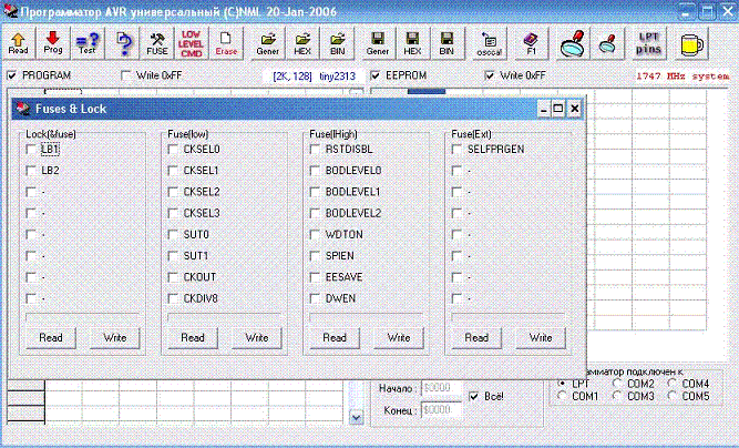

я прошиваю через Uniprof как там фьюзы настроить CKEL3...0=1111 и SUT1,0=11 непонятно. Там просто галочки ставить можно.

Как запрограммировать правильно FUSE-биты Вашим программатором, не знаю, потому что пользуюсь другими (AS1...AS4).
Если будет выложена схема, будет проще. Пока по программе не видно, куда выводится секунда.
Расчет простой
за 60 секунд при частоте 8000000:256 будет 31250 прерываний.
Если часы отстают на 1 секунду в минуту, то те же 31250 прерываний придут за 61 секунду. Значит частота кварца ниже, чем 8 МГц. Тогда 60:61*Х=31250 и Х=30737,705. Реальная частота кварца получается 30737,709*256=7868852 Гц.

Здравствуйте. Да, конечно, это FUSE. И еще, в обработчике прерывания вставьте две команды.

Уже 2а трупика есть
с корявыми фьюзами.
uniprof не хочет считывать заводские настройки. А другие проги с программатором 5 проводков работать не хотят. Собрал программатор из обучалки и он неработает.
Подскожите пожалуйста(Хватит трупов с откл ISP)
какие галки должны стоять при проге фьюзов(рис проги выше)???
