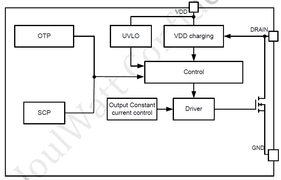

нужна помощь в пояснении схемы баласта
- Сообщения: 31
- Зарегистрирован: Пт дек 18, 2015 11:32:50
есть схема, на которой указаны RS1 и RS2. Проблема в том что не понятно что это такое. Где-то нашел упоминание что это обозначение шунта. В схеме RS1 и RS2 идут параллельно. Почему не поставить RS1 на 6 Ом? Ограничение тока на лапу GND микрухи? Ребят, кто сталкивался? поясните плз, что за зверь?

Это обычные резисторы.
Два в параллель ставят либо для увеличения рассеиваемой мощности, либо для подбора нестандартного номинала.
Т.к. это, видимо драйвер светодиодов, то очевидно этими резисторами определяется выходной ток. Схема странная.

да не странная, а неправильно или не полностью срисованная.
токосенсорный резистор(ы) не может быть подключен только к GND выводу микросхемы. только между Isense (Cs) и GND выводами. иначе теряется весь смысл этого шунта, т.к. микра не сможет снимать с него показания тока только с 1 точки подключения.
и подозреваю, что на VDD кроме конденсатора еще должны идти резисторы с +300в. (правда есть еще вероятность запитки микры через Drain вывод)

Ограничитель простой, резистор 1206 или 2512 на 6 ом явно дороже будет. Китайска исполнения

если это просто ограничитель - то схема действительно очень странная. какие-то кетайские нанотехнологии
похоже на С1-С3 собран емкостной делитель 1:10,во время прямого хода(свечения диодов когда ток линейно нарастает(черезL1) на образцовых резисторах появляется некий импульс напряжения "спад" которого обратной полярности прилаживается через емкость С3 на "сигнальную"? ногу VDD,микра видит амплитуду изменения импульса например в 0,3 вольта и закрывает ключ,ток через дроссель прекращается,при этом "обратным импульсом" через емкостной делитель С1-С3 емкость С3 заряжается до прежнего значения(например 27,3 вольт)....напряжение поднялось до этой величины-начинается новый такт.....ну типо управляемого(выключением) динистра.

А ни кого не смутил значок заземления между лапой GND и RS1, RS2???

Если бы это был емкостный делитель, то он стоял бы до диодного моста. А тут С1, С2, С3, L1 это низкочастотный и высокочастотный фильтры.Serj66610 писал(а):похоже на С1-С3 собран емкостной делитель 1:10...
Походу RS1 и RS2 это токоограничительные резисторы, а парой стоят для повышения мощности. Более логичного объяснения не вижу. ИМХО.
Остается загадкой значок заземления =)
Я бы добавил площадь теплообмена у двух резисторов на 12 Ом больше, чем у одного на 6 Ом.mikes357 писал(а):Ограничитель простой, резистор 1206 или 2512 на 6 ом явно дороже будет. Китайска исполнения
В блок-схеме указано, что питание приходит через Drain, а вот через VDD происходит управление.Fuser писал(а):да не странная, а неправильно или не полностью срисованная.

Wparamonov, можете выложить даташит целиком, если он у вас есть? Не могу наискать его в сети.
UPD.
Спасибо.
Теперь понятно. Питание схемы управления обеспечивает С3, который заряжается по выводу стока в паузах, когда транзистор закрыт.
Резисторы RS - датчик тока из расчета падения на нём 0,3 Вольта при номинальном токе.

А вот мне не очень. Т.к. я ещё только осваиваю эту науку, то мне иногда простые вещи не понятны на физическом уровне. Если по фильтрам и напряжениям конденсаторов в фильтрах понятно, то по напряжениям питания микрухи не очень.Dr. West писал(а):Теперь понятно.
Как я понял:
В блок-схеме микрухи видно, что там основа на полевом транзисторе с раздельным затвором. Сток представлен в виде GND, Исток - Drain, а VDD - управляющий узел затвора. Питание Drain - до 500 V, питание VDD и GND - по 5,5V. Всё построено на постоянном токе.
Что не понял:
1. Если нога микрухи VDD изолирована конденсатором C3 (я в книге вычитал, что конденсатор - это изолятор в постоянном токе), то откуда берется питание 5,5V на VDD???
2. Если учесть, что на диодный мост приходит 220 V, а после него стоит фильтр из C1, C2, L1 питание будет отфильтрованное и пульсации будут пренебрежительно малы, но тогда перед С3 и RS1 и RS2 будет напряжение 220 V. Тогда как на GND и VDD получается 5,5V?

Когда транзистор закрыт, то через вывод Drain специальная схема внутри (VDD charging) заряжает конденсатор С3 до напряжения 5,4 Вольта.
Когда транзистор открыт, через него протекает ток нагрузки и на резисторе RS возникает падение напряжения, с полярностью, обратной напряжению, запасенному в С3. Следовательно, они вычитаются и напряжение на выводе VDD относительно Gnd уменьшается. Контроллер отслеживает это изменение и при определённом уровне закрывает ключ, ограничивая ток через нагрузку.
На блок-схеме устройство этого узла не показано, но другого объяснения я не вижу.

Не совсем по теме, но напряжение после выпрямителя примерно равно амплитудному, то есть, в случае сети 220 В, оно составляет примерно 300 В.но тогда перед С3 и RS1 и RS2 будет напряжение 220 V
По теме - резисторы дублируются, т.к. для одного резистора типоразмера 0805 рассеиваемая там мощность великовата.

Я почитал документацию.
Давайте читать вместе.
На странице 1 читаем:
"JW1779 is supplied from the MOSFET drain directly"
Мораль: м/с питается от вывода, который заодно служит для коммутации. Вывод VDD нужен только для фильтрации питания, и, может быть, для чего-нибудь еще, не связанного с питанием.
На странице 4 мы видим блок-схему, где ясно указан волшебный блок "VDD charging". Мораль: зарядкой конденсатора занимается отдельный специальный блок, который следит за напряжением на выводе VDD и обеспечивает нужный ток в вывод VDD.
На странице 6 читаем:
"Start Up
When the internal high voltage start-up circuit charges VDD up to the turn-on threshold, the gate driver starts to switch."
Мораль: действительно, до какого напряжения зарядится конденсатор на VDD, определяет сама микросхема.
Там же читаем:
"JW1779 controls the output current from the information of the current sensing resistor. The output LED average current can be calculated as:
ILED = 0.3 / RCS
Where, RCS – the sensing resistor connected between chip GND and the VDD capacitor ground."
Мораль: вывод GND, судя по всему, служит и для контроля тока. Как они это делают - вопрос, но это, видимо, и есть те самые "patented algorithms", о которых написано еще на первой странице. Они как-то еще заморачиваются и в смысле снижения помех:
"JW1779 works in quasi-resonant mode. When the inductor current decreases to zero, resonance takes place between the power inductor, MOSFET output capacitor and stray capacitor. JW1779 can detect the zero-current signals of the inductor, and turn on the MOSFET in the valley, which can reduce the power loss and the EMI radiation."
Круто. Как они это определяют - тоже вопрос.
Теперь можно обсудить схему на стр. 8.
Прежде всего, зачем значок земли нарисован там, где он нарисован, вопрос. Скорее всего эту картинку скопипастили прямо из симулятора, а там поставили землю так, чтобы было удобнее мерять. Естесственной общей точкой схемы является вывод 2 диодного моста.
С диодным мостом понятно - он выпрямляет сетевое напряжение.
C2, L1, C1 - фильтр для повышения коэффициента мощности.
R1 скорее всего снижает добротность колебательной системы, образованной C2, L1, C1, чтобы не возникало выбросов.
C3 - накопительный конденсатор, питающий микросхему. Заряжается через упомянутую выше цепь, которая специально для этого сделана.
Токосъемные резисторы RS1/RS2 включены необычно. Это нестандартное включение, возможное за счет каких-то хитрых патентованных алгоритмов обработки сигнала с них. Смысл всех этих действий - сэкономить ножки микросхемы, чтобы корпусировать ее в красивый маленький корпус, а также сэкономить внешние компоненты.
В принципе, если ток самой микросхемы мал, то с некоторым допущением можно считать, что все падение на RS1 и RS2 обусловлено током нагрузки. Опорное напряжение скорее всего берется от внутреннего стабилитрона/bandgap reference. Думаю, что суть "патентованного алгоритма" заключается примерно в этом.
Тут нет никакого емкостного делителя.расскажите каким образом тут реализован ёмкостный делитель на С1-С3.
Физика процесса подробно объяснена в даташите.взяли бы и пояснили физику процесса

С английским беда, а Гугл еще плохо переводит даташит =(( Спс за пояснение .... пробелов в знаниях и понимании много, стараюсь заполнять по мере возможности, но теплотехника основа и порой сильно мешает.
таким образом,что перед ними стоит индуктивность......в момент коммутации ключа-напряжение после индуктивности(на конденсаторном делителе стремится к "нолю"(точнее напряжению светодиодной цепочки)_который естественно ниже +300в....т.е. конденсаторы включены в цепь пульсирующего тока...т.е. прекрасно справляются с ролью емкостного делителя.Wparamonov писал(а):Если не трудно, то расскажите каким образом тут реализован ёмкостный делитель на С1-С3.
