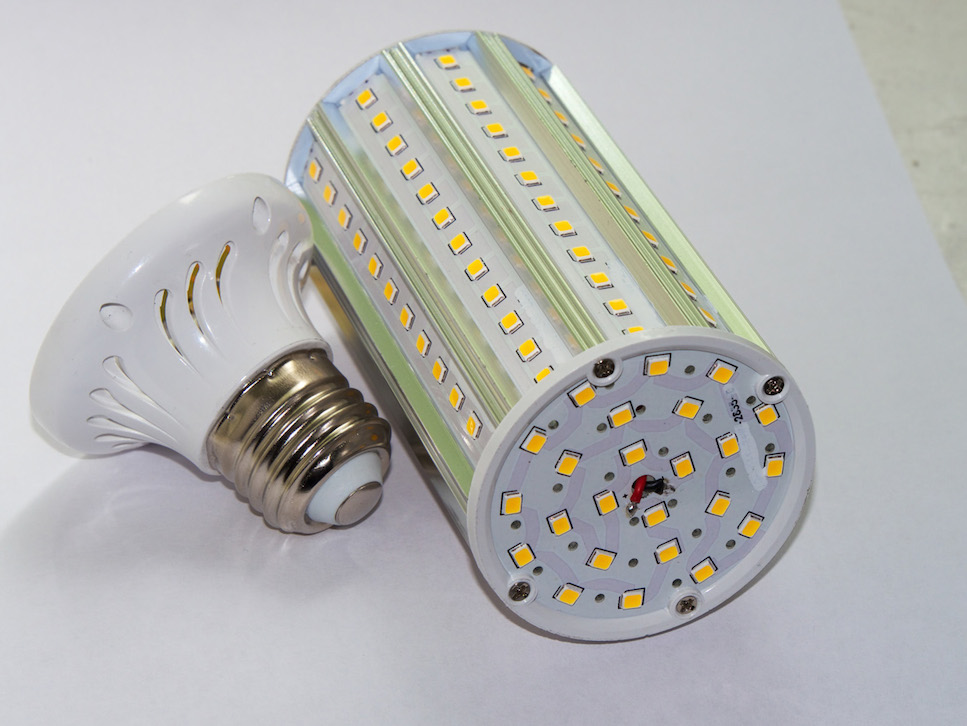

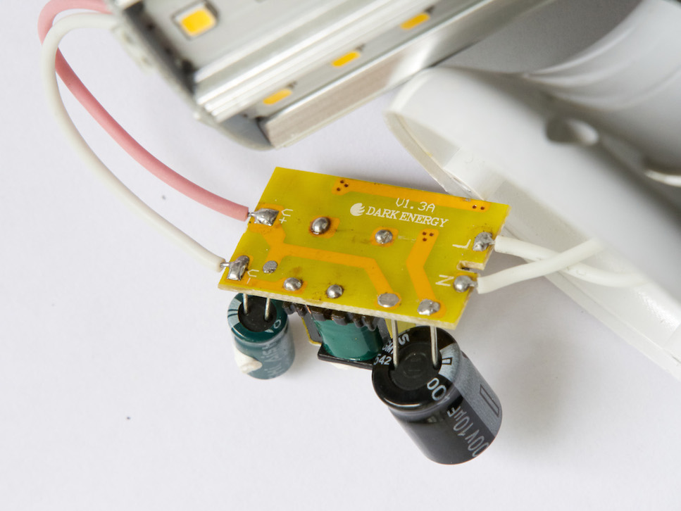

Хочу здесь выложить схему недавно приобретенной светодиодной лампы, так как на просторах интернета обнаружить данный драйвер не удалось. Может кому-то будет интересно…
Вот фото лампы и драйвера вживую:

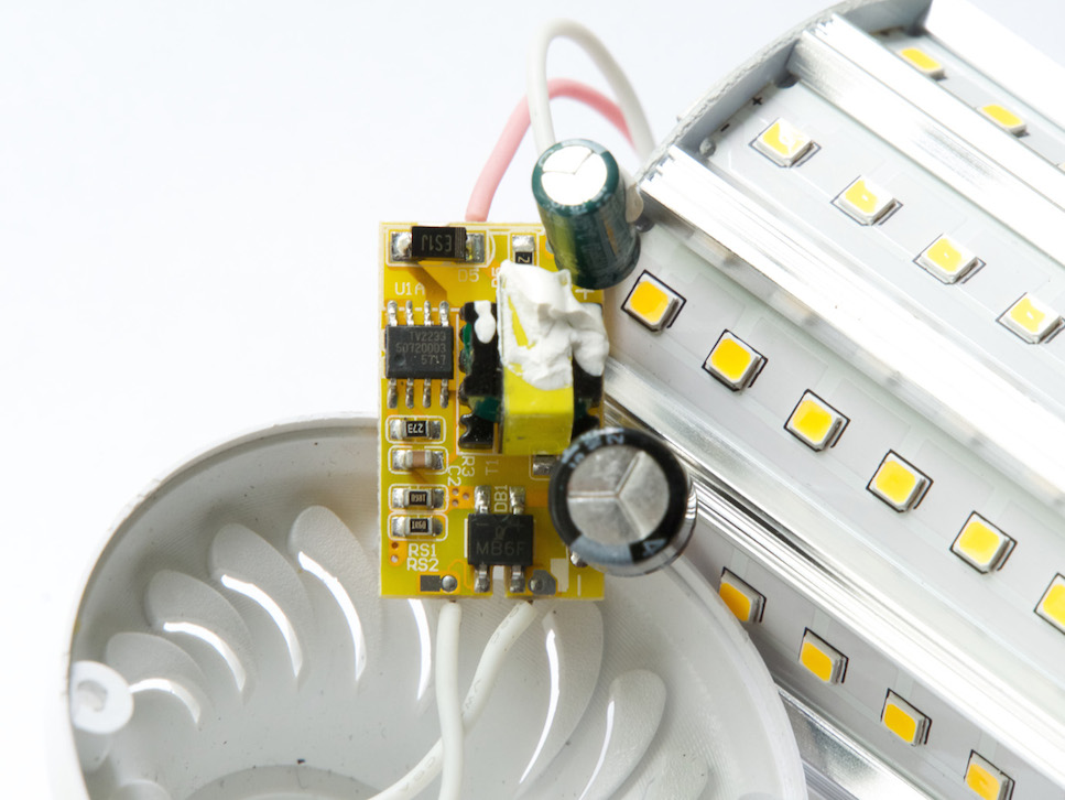

Для драйвера использована микросхема TV2233. Никаких данных на нее найти не удалось.
Ближайший аналог BP3122, но данная микруха похоже значительно мощнее.
В данной лампе 144 светодиода, подключены параллельно 6 сборок по 24 светодиода. Ток на каждом 35 мА.

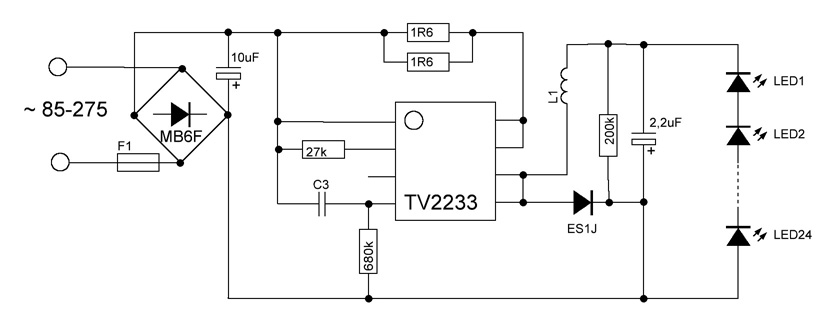

Набросал схему:
Решил поднять мощность, так как светодиоды способны на большее. Заодно узнать, есть ли защита от перегрева или по току. Начал менять номиналы резисторов между 1 и 8 ногами. И таки да, защита имеется… Когда температура микрухи выросла до 110 гр., то микруха прекратила генерацию, буквально секунд 5 остыла и снова запустилась. И так по кругу. Поднял ток до 60 мА на каждом светодиоде. Пока было открыто, тестирование прошла нормально. Защита в закрытом состоянии все же срабатывала. Поставил радиатор на микросхему. Больше не вырубается.
Для интереса померил частоту на выходе - 50 кГц. Сам драйвер впечатлил компактностью и наличием защиты. Не то, что через балластный конденсатор включать светодиоды.
Я вот только не могу понять, какую роль выполняет обратный диод на входе 5-ой и 6-ой ног?

Диоды-то может и тянут больший ток, но как быть с их нагревом? Ведь лампа, как я понимаю, закрывается ещё прозрачным колпаком и охлаждение изначально заложено никакое.

Tayman писал(а):какую роль выполняет обратный диод на входе 5-ой и 6-ой ног?
диод - неотъемлемая часть понижающего преобразователя.
Сообщения: 27011
Сообщение Муркиз »
Если бы схема была отрисована классически, то вопрос о назначении диода мог бы и не понадобиться.
Диод, индуктивность, емкость - классическая цепочка для импульсной схемы преобразователя питания.

похоже на BP2833D
http://www.datasheetspdf.com/PDF/BP2833D/826258/1
или
http://www.jlht168.com/uploads/soft/140419/BP2833D.PDF
Есть только разница 2 - 3 нога.

Dr. West, нет, никакой колбы сверху нет. Диоды дышат свежим воздухом, весь корпус из аллюминия. Нагрев при 60мА составляет 78 гр. Так что перегревом не пахнет.
Starichok51 и Муркиз, но диод же направлен против тока, то есть при работе постоянного тока просто закрыт. Не могли бы вы подробнее рассказать его предназначение?

Tayman писал(а):но диод же направлен против тока, то есть при работе постоянного тока просто закрыт
а где ты нашел постоянный ток в импульсной схеме?
диод - это "нижний" ключ.
диод открывается током дросселя, когда закрыт "верхний" ключ.
я тебе даже жирным шрифтом выделил "понижающий преобразователь", а ты, вместо того, чтобы поискать про понижающий преобразователь и почитать, что это такое и как это работает, продолжаешь свой безграмотный лепет...

Starichok51 писал(а):а где ты нашел постоянный ток в импульсной схеме?
Вот этой фразы мне не хватало, чтобы особзнать, как именно это работает. Сейчас глянул на схему аналогичной микрухи в даташите, что у нее внутри и как она устроена и все стало понятно и очевидно. Вот, как важно правильно подобрать "пинок". ;) "понижающий преобразователь" на меня не произвел впечатления. :)
