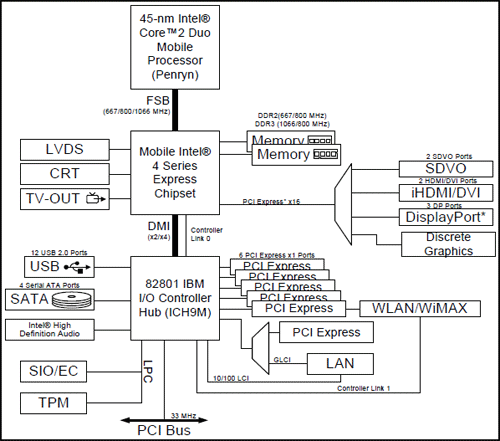

Re: Не запускается с ОЗУ 4GB.
Есть и такое, как то что системная логика не может работать с бОльшей памятью по объёму.
Первые пеньки имели ограничение в 128 метров на линейку, ставишь две по 256, общая память была ниже 128.
Ещё смотрели одна или двухсторонняя.
Так что инструкцию к материнке смотрите и тех поддержку трясите.
У меня атом 330
принимает только одну планку 533 и не более 2х гигов
я бы с радостью 4 поставил бы, только таких планок уже нету
если в этой хреново стоит АМД, то там сам проц на прямую работает с памятью
В интелах системная логика, северный мост.
Но всё равно выше крыши не плюнешь.
Если верить этому то можно 6 гигов впихнуть
