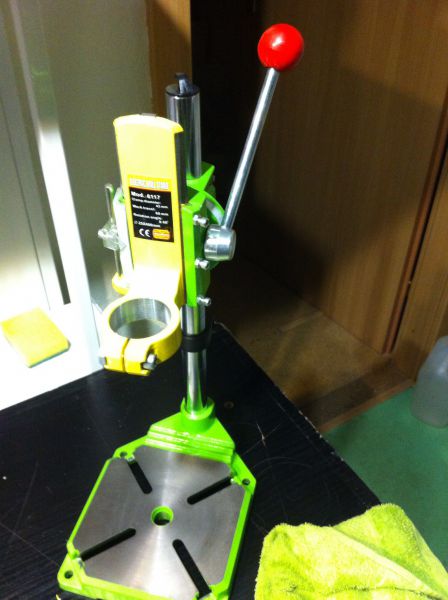

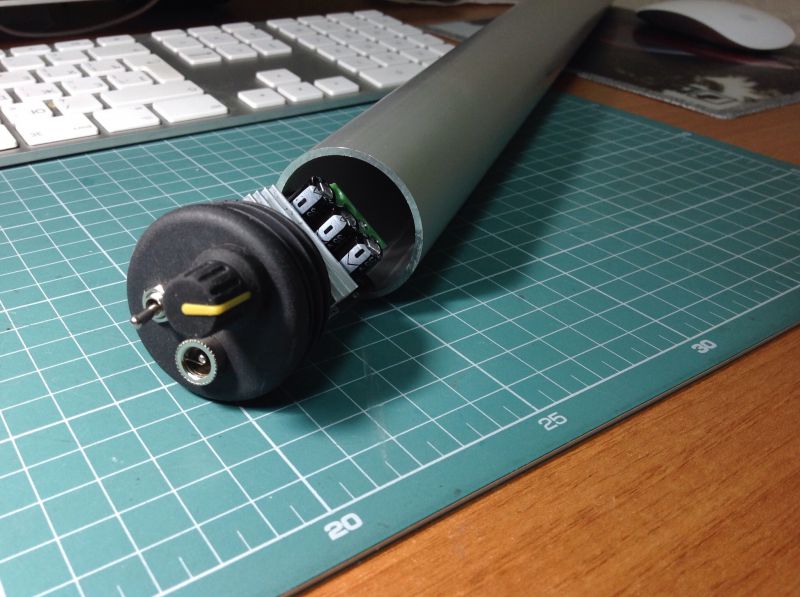

Купил я в прошлом году станину под дрели, думал приспособить к ней китайский Дремель, но он на несколько мм оказался толще. Обычную ручную дрель Борщ поставил, так просто прозрел какой там люфт, при чем у новой (почти), ну раз 20-30 ею сверлил. В руках как то и не замечал. Да и мелкие работы с ней в принципе не сделаешь. А станинка зачетная, не люфтит, регулируется хорошо, ну в общем вполне...
И решил я к ней по быстренькому другую дрель приспособить, но не готовую, а конструктор. Ну нравится что-нибудь делать самому. Естественно в этом деле Китай выручает. Там есть все... Вот сегодня целую охапку посылок с почты вынес, и как раз все для этой задумки детали приехали вместе. И моторчик, и патрон с клиновидным адаптером, и высокооборотистые твордосплавные сверла (ну по крайней мере так было написано, но на вид бомба), и простые сверла и еще других запчастей более двадцати посылок, еще около сорока в пути...

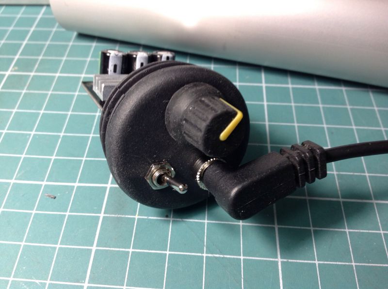

Ах да, и шим-контроллер для регулировки скорости... И в первую очередь его потестил на таком вот "маленьком" вентиляторе, который припасен для будущей вытяжки с фильтром (около 500 кубов в час тянет)...
Ну эта платка вполне меня устраивает, вытяжка подождет, шим пока пойдет в дрель....
Заехал сразу после почты в наш местный строительный маркет, где можно походить и помедитировать на тему "из чего сделать"... И конечно же я уже знал в каком отделе можно разжиться подходящим профилем для корпуса будущей дрели, это алюминиевая труба 40*2. Вот на базе ее и будет сделан корпус. И заглушки для нее как раз есть, я планировал вначале верхнюю крышку с такой заглушкой сделать, но уже сейчас решил, что будет выточено все, и верх и низ из алюминия...
Проект я не успел закончить сегодня, только сделал наброски и ближе к ночи поехал домой...
...ведь дома ждет голодный Феликс...

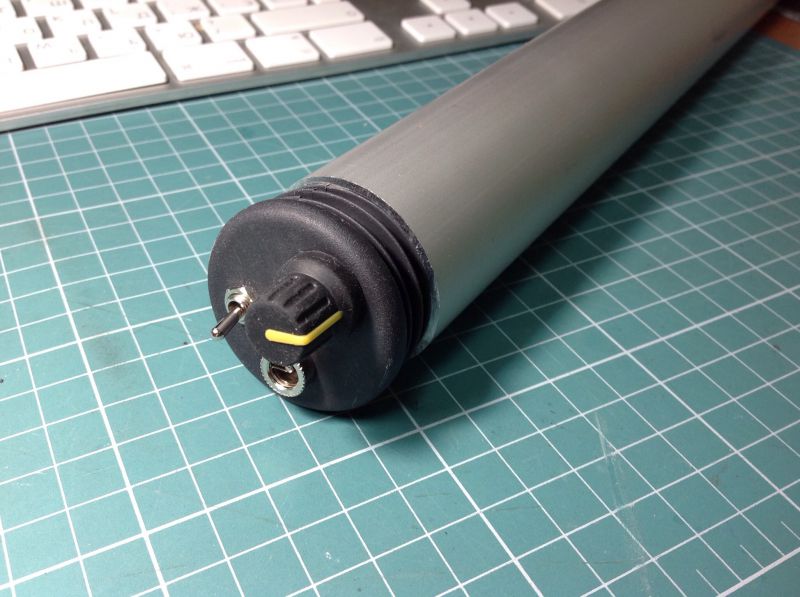

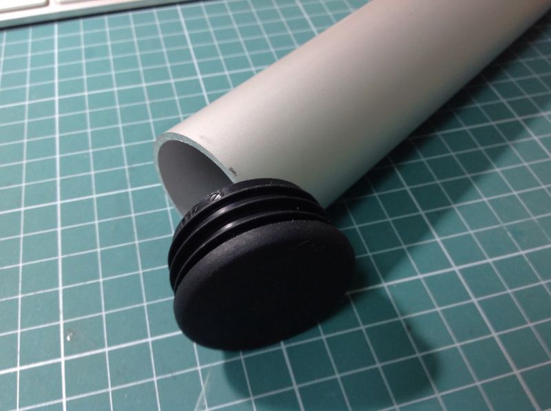

Успел только убедится, что все поместится в трубке.
ПЫСЫ: да... крышка из этого капрона мне определенно не нравится... будет из алюминия, однозначно. И гнездо утоплю глубже и тд...

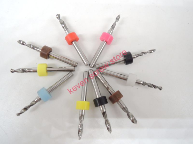

Вы ссылочки на мотор и сверла скиньте .
Сообщения: 472
Зарегистрирован: Вт авг 18, 2015 18:36:18
Откуда: Neveklovice
Сообщение arelav »
Enigm писал(а):Вы ссылочки на мотор и сверла скиньте .
На али полно вариантов, в поиске : "мотор 555", но будьте внимательны, в одинаковом корпусе моторы разные по характеристикам, есть низкооборотистые и шустрые; и сверел тоже там море, просто отсортируйте по цене. Ссылки то я прикреплю, где конкретно покупал, но цены там уже изменились... Посмотрите и другие варианты, задав параметры поиска с подобным названием товара...
Шим http://s.aliexpress.com/qM32YVbM
Сверла 0.3 мм до 1.2 мм http://www.aliexpress.com/item/32678376 ... 76643.html
Сверла 0.6 мм http://s.aliexpress.com/Ff2MrAv2
Сверла 1.0 мм http://www.aliexpress.com/item/32675759 ... 59200.html
Мотор, патрон и тд http://www.aliexpress.com/item/32671173 ... 73272.html
Еще сверла , попроще но их целая куча :) http://s.aliexpress.com/uaA7rIB7
Пысы: я не зарабатываю на рекламе товаров :) ссылки опубликовано по просьбе...

Кстати, не тратьте деньги на такие сверла, если используете ручную машинку. они очень хрупкие на излом, но очень твердые на проход по оси.

Сегодня провел стендовый эксперимент с мотором и шим-контроллером на максимальных и пониженных оборотах. Работал мотор примерно 15 минут...
Меня терзали сомнения по поводу вентиляции на корпусе, уж больно не хочется делать эти отверстия, ведь в цеху испаганят трубу в хлам, пока сделают что начертил. А повторно анодировать как то не хочется, тем более рядом нет гальваники...
Поработав моторчик на полных особо и не нагрелся, как впрочем и электронная составляющая той же температуры, и это с учетом того, что в помещении сегодня жарковато.
Пробовал его тормозить за вал, даже на маленьких оборотах это сделать трудно (пальцам больно так сжимать)... Ну на больших тем более, просто кожу сотрет. Крутит хорошо. По шумности... ну для щеточного двигателя вполне тихо... Качество звука - на разных оборотах разное, не высшего класса двигатель конечно, но на четверочку тянет... Определить скорость было сложно по валу, слишком маленькая площадь чтобы снимать показатели, но выше 20ти тысяч прыгало. Как поставлю патрон, с него будет легче снять точные данные.
Вообще то я хотел на бесщеточном маленьком двигателе сделать (те что для вертолетиков разных) сию дрель, но этот движок приехал первым :) Ему не повезло ...
Проект закончил, завтра отдам чертежи в цех... А пока что можно лишь виртуально посмотреть...

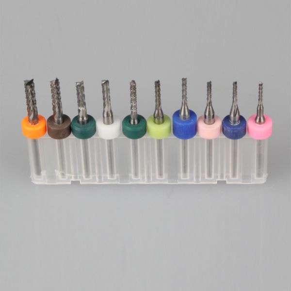

Возможно вы не в курсе, но существуют твердосплавные сверла и фрезы как раз для высокооборотистых шпинделей. Для простых сверел конечно же не подходит. Но я параллельно делаю чпу и там на шпинделе будет тоже скорость большая. Именно высокие обороты дают чистоту обработки. И именно такие наборы сверел и фрез я заказал.

Есть здесь что-то похожее на сверла, о которых вы говорите?
приехали пока только сверла, наборы фрез в пути и комплект сверел крупнее ...
Это другие инструменты... Я уже писал об этом в самом начале, кроме того, не могли же вы не заметить шим-контроллер на фото... дрель - регулируемая, и на даже самых малых оборотах крутящий момент для таких диаметров режущих инструментов высокий, то-есть и для ваших сверел дрель подходит. А поскольку к станине еще и стол х у будет - соответственно вполне можно использовать как микрофрезер, ну тех же передних панелей корпуса да и сами корпуса. А корпуса мне часто приходится "дырявить"...
