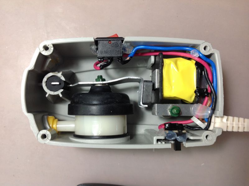

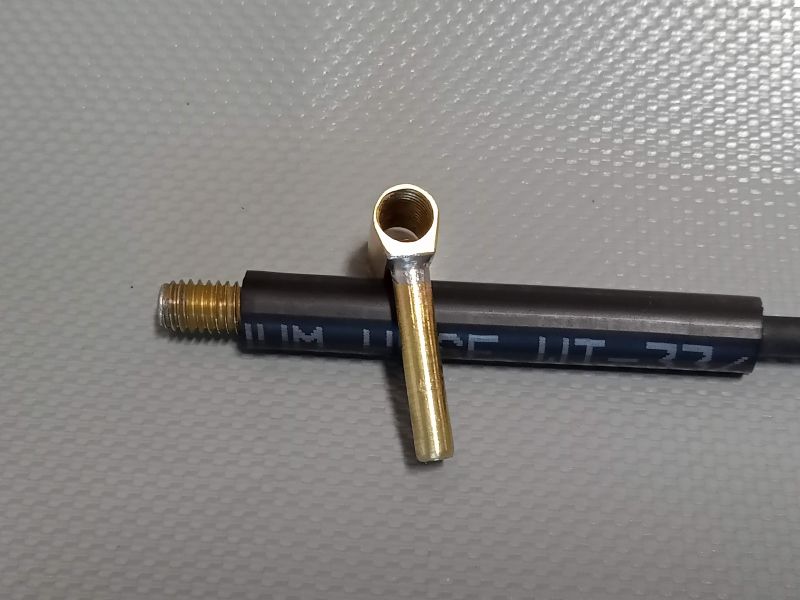

Сегодня пришел с Китая вакуумный пинцет... Без слез на него и смотреть нельзя было. Начиная от ручки заканчивая помпой.
Начну с ручки: скользкая, отверстие просверлено слишком высоко, на штуцерах заусеницы царапающие пальцы, штуцер слишком толстый для игл, сама игла такого диаметра, что в нее мелочь меньше чем 0805 пролетает со свистом.
Помпа: сетевой шнур примерно 55 см.., выключателя нет, ну то что не евровилка - то понятно.., переключатель мощности болтался.
Ну в общем сколько стоит - на столько и сделали, главное работает. Хотя была мысль сделать свою версию, и эта мысль только укрепилась, но это потом...
Что я сделал, чтобы хоть как-то с этим пинцетом можно было работать:
Вместо короткого шнура с китайской вилкой я установил длиннее и с вилкой французской, это пожалуй самые мои любибые вилки, ну очень удобные как в монтаже так и в использовании, единственный минус - не очень дешевые,..
В корпус помпы я врезал маленький выключатель, а также полимерным клеем укрепил переключатель мощности помпы и покрыл контакты жидкой изолентой (на ебее когда-то купил, удобная в работе, рекомендую. Найти можно в поиске набрав "Liquid Electrical Tape").

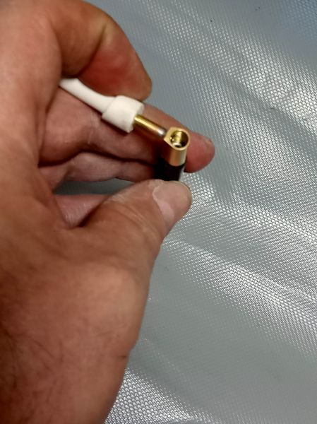

Поставил иглу меньшего диаметра, ручку обтянул термоусадкой, слегка похоже на пвх по свойствам, ну не скользит теперь в руке (а-ля софт-тач), а также просверлил отверстие ниже...
Теперь в руке не скользит и перекрывать отверстие пальцем стало удобнее
Вот такой вот получился тюнинг :)
Но помпа живет своей жизнью, ее следует повесить на крючек, так как она ездит от вибрации по всему столу. Сейчас сниму видео и покажу.
ПЫСЫ: и видимо я все же сделаю свой вариант, не могу я работать тем, что не нравится :)
