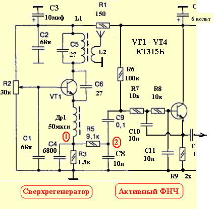

mixon46 писал(а):А что по контуру? Если 100 пф сколько витков мотать? Посчитаем сейчас
А ничего считать и не нужно. Уже все подсчитано.
Открываете эту статью на сайте и читаете.
http://radiokot.ru/circuit/analog/games/11/
Там описана полная настройка подобного сверхрегенератора.
Вам нужен только первый каскад оттуда, т.е. сам сверхрегенератор.
Там также есть простейшая схема передатчика.
Этот передатчик можно использовать в качестве маячка для настройки.
Но лучше оттуда взять и второй каскад приемника, которым является ФНЧ. Работать будет стабильнее.

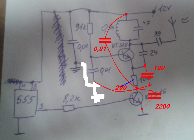

Спасибо за представленную информацию. Я уже сделал АМ передатчик и опробовал. Все работает четко за исключением передатчика. Он у меня работает когда я сжимаю катушку пальцами. Толи емкость свою вношу толи изменяю индуктивность сжатием. Но не работает если раздвигаю витки отверточкой или же если вношу в катушку металлический предмет. Это выглядит словно как передатчик начинает работать когда я сжимаю катушкк. В чем может быть такое поведение. Кстати бьет далеко. Срабатывает правда на расстоянии не четко но пойдет. Вот схема по которой делал

а вот фото передатчика что я сделал. он выполнен конечно без норм ВЧ монтажа. выводы деталек длинненькие. катушку сделал такую же как в приемнике. 10 витков проводом 0.45 на оправке 6 миллиметров

mixon46 писал(а):Но не работает если раздвигаю витки отверточкой или же если вношу в катушку металлический предмет.
Значит частота передатчика выше чем приёмника. Надо Уменьшить частоту передатчика. Для этого можно добавить витки или внести феррит.
Металлические предметы вносить низя)). Можно феррит (для уменьшения частоты) или латунь (для повышения частоты)...

mixon46 писал(а):Все работает четко за исключением передатчика.
Передатчик нужно сделать так.
А лучше сделать как здесь.
http://radiokot.ru/forum/viewtopic.php? ... 3#p2621143
Но в этой схеме нужен кварц 27 МГц на основную гармонику.
С гармониковым кварцем выходной каскад должен тогда работать в режиме утроения и мощность подобного передатчика будет очень маленькая.
Т.е. модулировать не сам задающий генератор, а усилитель мощности, что стоит после него.
Вместо логики можно поставить и 555, да и задающий генератор по схеме, что у вас.
Котёнок. писал(а):делать АМ в задающем генераторе не кварце не совсем корректно.
Если нет кварца на 27 МГц основной гармоники, то в задающий генератор можно поставить кварц на 27 МГц гармониковый или вообще на 9 МГц. Кварц в этом случае ставиться в вашу схему вместо конденсатора "С"
В общем вариантов много, но для начала просто исправьте вашу схему, как нарисовал здесь.
http://radiokot.ru/forum/download/file.php?id=258668

mixon46 писал(а):а металл как то влияет по другому?
А металл (железо) на ВЧ частотах не используют)) Он гасит ВЧ сигнал сильно... передатчик работать не будет.
