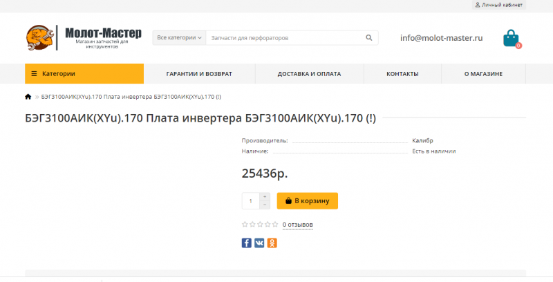

Сообщения: 243
Зарегистрирован: Вт мар 09, 2021 01:05:13
Сообщение Ustamab1 »
Ну и чем закончился ремонт? А то у меня такая же ситуация и биполярный конденсатор, который стоит параллельно вольтметру, взорвался (замыкания в нём нет), Плата инвертора залита полностью эпоксидкой

Ustamab1 писал(а):Я всё таки занимаюсь ремонтом подобной техники
Тогда должен знать что блок инвертора считается как одна деталь и меняется полностью при ремонте. Вы же не будете менять шарики в подшипнике,,,, надеюсь.
Расковыренный блок уже не обеспечит должной надёжности, и я бы не когда не принял этот ремонт как качественный.

[uquote="Телекот",url="/forum/viewtopic.php?p=4270945#p4270945"]Блок инвертора считается как одна деталь и меняется полностью при ремонте.
Расковыренный блок уже не обеспечит должной надёжности.[/uquote] А это уже совет! Спасибо! Но, этот генератор достался мне от тестя, делаю для себя, стоит он дорого, расковыряв его ни чего не мешает доработать его и залить эпоксидкой. Да и тема не закончена, может причина вовсе не в самом инверторе. Думаю, что проверить его на столе не представляется возможным.
Когда я писал о том, что занимаюсь ремонтом подобной техники, я имел в виду что ремонтировал сварку и бесперебойники, по этому я не знал, что такая техника так радикально и дорого ремонтируется

Сообщения: 36290
Откуда: г.Мариинск
Сообщение Телекот »
Для себя ещё можно. Практически а 90% виноват инвертор.

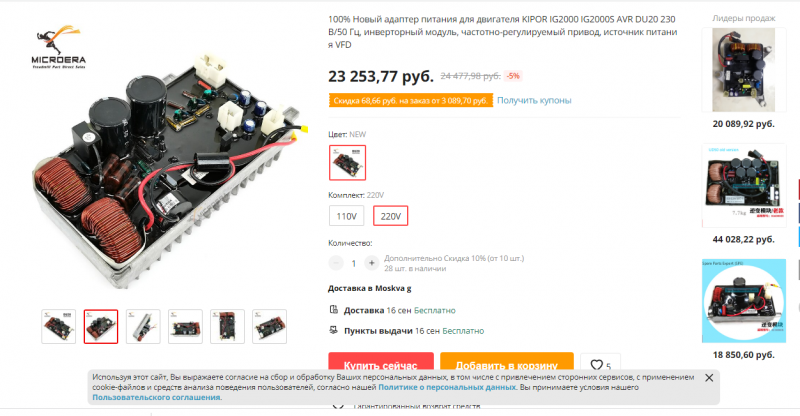

[uquote="Телекот",url="/forum/viewtopic.php?p=4271017#p4271017"]Практически а 90% виноват инвертор.[/uquote]
Значит, как движок переберу, буду ковырять ... А то генератор сам дешевле стоит чем эта плата
вот на али
[uquote="Телекот",url="/forum/viewtopic.php?p=4270945#p4270945"]Тогда должен знать что блок инвертора считается как одна деталь и меняется полностью при ремонте.[/uquote] Факт!... - замена платы не рентабельна, и не важно, для себя или кого-то!!!

Сообщение Телекот »
А чему вы удивляетесь так рассчитан современный бизнес. К примеру замена картриджей в струйном принтере тоже экономически не рентабельна. И на многие товары даже специально программируют выход из строя через определённое время, даже скандалы были.
А если товар предназначен для России то его цена на китайских рынках возрастает. Пользуются тем что другие практически все страны нам не чего не продают. Им впадлу с нами торговать. :kill:
