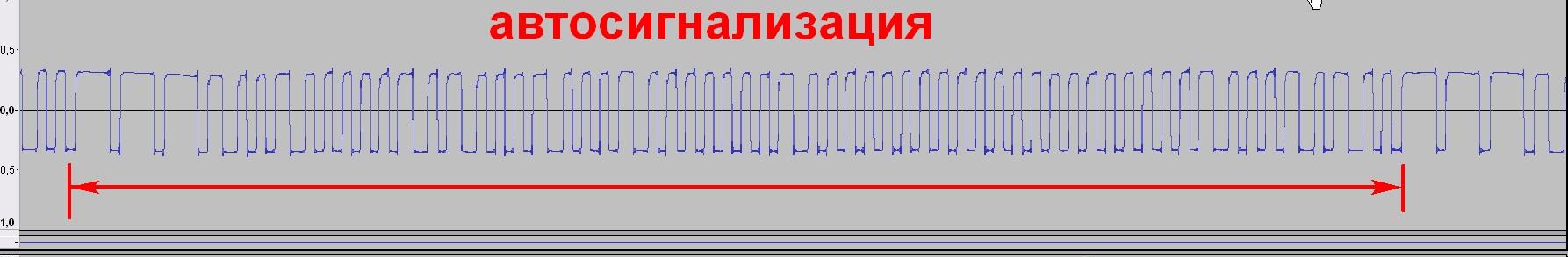

У меня нормального осциллографа нет, поэтому подключил приёмник к компьютеру (вывод DATA) и записал сигнал приёмника 433.92 МГц на компьютер.
Приёмник работает нормально. В отсутствии сигнала на выходе приёмника (DATA) просто шум, такой же как у любого нормального приёмника. Это нормально. У меня вот такой шум (вывод DATA) при отсутствии сигнала:
(52.52 КБ) 587 скачиваний
Если поставить дополнительный конденсатор на вывод DATA, то это немного уменьшит шум, и ложных срабатываний будет меньше. Но это не устранит ложные срабатывания полностью. Лучше поставить нормальный декодер.
У меня через каждые несколько минут приёмник (вывод DATA) принимал сигналы от разных автосигнализаций... от разных авто во дворе.
Вот сработала одна сигнализация (при мощном сигнале):
(71.4 КБ) 875 скачиваний
Вот сработала вторая сигнализация (при слабом сигнале):
(87.04 КБ) 501 скачивание
и т.д. и т.п.
Как видно, у всех сигнализаций код примерно одинаковый, отличается только длиной пакета и преамбулой)) Частота импульсов у всех - 1кГц. Для передачи кода используется Манчестерское кодирование.
Проблема в том, что чем слабее сигнал, тем больше шум. При слабом сигнале импульсы "смазываются" и дешёвые "китайские" декодер не может их чётко декодировать. Это тоже нормально. В этом случае декодер не должен реагировать на "смазанные" импульсы.
Задача декодера - отличиталь сигнал "своего" пульта и не реагировать на чужие сигналы, шумы и помехи. Если декодер этого не может, значит плохой декодер))
Я собирал декодер для радиоуправляемых моделей на МК. Мне пришлось придумать свой протокол передачи и придумать свой алгоритм обработки сигнала. Поэтому моя модель (в данном случае "кораблик") не реагирует ни на чужие сигналы, ни на шум приёмника, ни какие-либо другие помехи...
Вот для сравнения код автосигнализации, мой (оригинальный) код кораблика, и просто шум приёмника при отсутствии сигнала:
(187.14 КБ) 714 скачиваний
Что делать Вам в такой ситуации ? я не знаю...

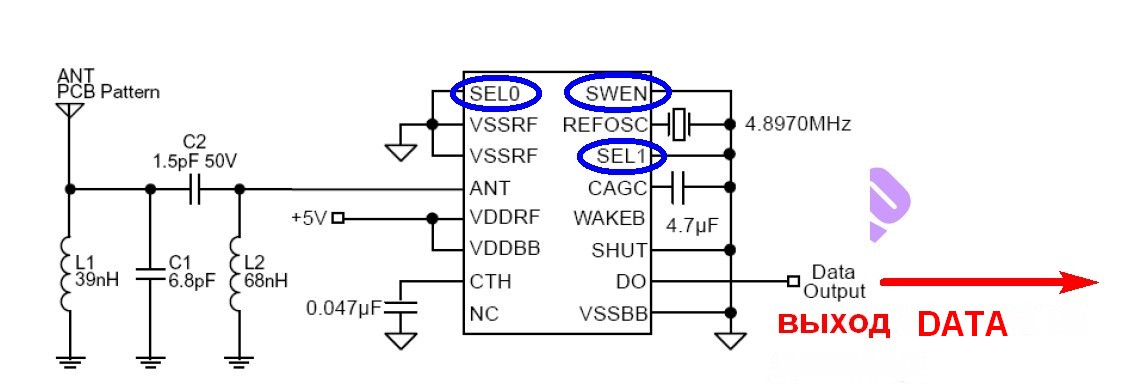

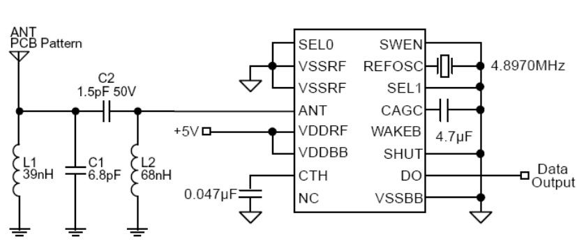

Дальше с этой микрухи идет напрямую на DATA, с нее в МК ELAN em78p156npj (он в связке с Atmel 129 93C46). По даташиту на SYN470R кварц стоит на 433.92 МГц. схема вот
Схема подключения SYN470R
(52.86 КБ) 832 скачивания
Притупить чувствительность хотел, но как реализовать? Не простым ли резистором? В ВЧ не силен. И да, на плате естественно, нет индуктивностей, только конденсаторы (8 штук), микруха и кварц.

Входной фильтр облегчит жизнь.
А полоса пропускания вот.

Nerevarine1810 писал(а):SYN470R это же и есть декодер? Дальше сигнал с DATA идет на МК em78p156npj. Не знаю, насколько другой поможет, т.к. заменил весь приемник на ASK RECEIVER v1.1 . Он стоял в другой сигнализации и не знал, что такое ложное срабатывание, а тут такие же выкрутасы. Поэтому, скорее всего, очень простой или корявый код МК.
SYN470R это обычный приёмник. Он только принимает сигнал, но ничего не декодирует.
Даташит SYN470R http://img.ozdisan.com/ETicaret_Dosya/4 ... 928180.pdf
otest говорит, что у приёмника есть переключатель частоты среза фильтра детектора OOK. Если верить даташиту, то сейчас у приёмника максимальная частота среза фильтра - 10кГц. Частота среза устанавливается от 625 Гц...до 10 кГц с помощью выводов SWEN, SEL0, SEL1.
(59.67 КБ) 779 скачиваний
А вот схема самого приёмника:
(133.28 КБ) 483 скачивания
Код частоты брелка примерно 1444 Гц, значит частота среза фильтра должна быть не меньше 1444 Гц...
Да по сути будет тоже самое, что установить конденсатор (или RC-фильтр) на выходе приёмника)) Будет меньше шумов на выходе приёмника... Но это врятли полностью устранит проблему ложного срабатывания. Хотя можно попробовать))

Сообщение Nerevarine1810 »
roman.com писал(а):Всё что нужно - придумать алгоритм декодера под стандартные коды...
Грубо говоря, длительность кода где то 40мс. Не претендую на лучшее решение, но как выше писали, достаточно будет прочитать 3-4 последовательности кода брелка (пока что идея реализовать это путем банальных IF и временных задержек). Вот только как оптимально определить начало кода? Думаю множеством опросов низкого уровня (между импульсами относительно большая задержка на осциллограмме), но только если там вдруг помеха появится, то в таком случае пострадает дальность связи. Хотя дальность не особо и нужна в городе, а в деревне эфир можно считать практически чистым.
P.S. Про помеху ошибся, не будет снижать дальность. Частота кода брелка почти точно 3 кГц, как я раньше считал :shock:

Сообщение roman.com »
Ну в простейшем случае - подаём на вывод INT сигнал с приёмника. Делаем перывание по перепаду уровня. А таймер измеряет длительность каждого импульса с высокой точностью (кварцевая точность). Т.е. МК измеряет длительност каждого входящего импульса кода и сравнивает с образцовым, ранее записаным кодом в память МК (например в EEPROM). Если хоть один импульс не совпадает по длительности, то МК выдаёт - error... ))
Nerevarine1810 писал(а):как оптимально определить начало кода?
Есть другие алгоритмы... В одной из схем я не стал изобретать велосипед, а взял простой алгоритм работы UART в простом МК.
Открываем даташит простого МК и читаем... Кратко - МК проверяет состояние входа через равные промежутки времени... по низкому уровню МК находит старт-бит (Start Rejection). Затем МК записывает в память все последующие биты... Причём все биты МК проверяет много раз (Sampling).
Если хоть в одном импульсе кода будет помеха (как на осциллограммах выше), то МК эту помеху обнаружит и выдаст - error... ))
Короче простейшая синхронизация по синхро биту или синхро паузе или синхро байту... и т.д. Короче принцип везде одинаковый ))
(124.86 КБ) 736 скачиваний
Далее.. записываем несколько пакетов от пульта подряд и сверяем между собой и с образцовым кодом из памяти (например из EEPROM)..
Короче.. МК пропустит через себя код, только тот, который будет точно соответствовать образцовому (с заданной длительностью каждого импульса и чтобы все импульсы были без помех). Малейшая помеха в любом импульсе или не та длительность импульса и сразу - error... ))
Вот простейший алгоритм))
