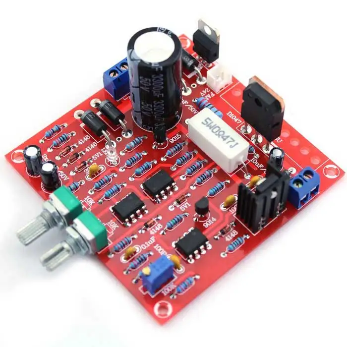

Пока чисто спортивный интерес, подключать ценные потребители не собираюсь. Буду постепенно увеличивать входное напряжение, чтобы узнать, при каком напряжении и токе она сгорит.
А для ответственных работ я заказал на Али известный КИТ.
Но, судя по откликам на форумах, с ним тоже бывают проблемы..

Проверил схему с входным на ЛМку 25 В. Работает, выход 15 В нагрузка 5 Ом, значит ток 3 А, но очень греется R3, несмотря на то что я его увеличил. На нём падает 17-18 В.

Придут 317-е ЛМки - попробую. А в железе схему проверяли? LM393AD можно заменить на LM358 или LM307?
Но сперва попробую эту:

GubaRewa писал(а):LM393AD можно заменить на LM358 или LM307?
Нет. 393 компаратор с открытым коллектором
Осторожно с заявленным током!
Из граффиков видно что при 35В на ИС 317 может выдать 250 mA , a 338 не более 1A
Сообщения: 39197
Сообщение musor »
компаратор в петле ООС потоку почти 100% возбудится со всем вытекающим...
мутная какаято схема у китаюз стои 358оу но выходе кр светодиот
имено так Из граффиков видно что при 35В на ИС 317 может выдать 250 mA , a 338 не более 1A вот поченму вв линейные грелки не работают им нуден ключевой предстаб и транс с галетником и отводами чторб падало не боле 4-6в

LM393 это КОМПАРАТОР, а LM358 и LM307 "операционный усилитель", замена не всегда возможна, хотя... :dont_know:
И я ещё раз повторю- разница между LM318 и LM338 только в максимально допустимом токе, а поставить LM338 вместо LM317 можно совершенно спокойно.. Ну, хотя бы "для пробы"
КАК вам такая LM317?
Или такая 7805?
Сообщения: 1890
Сообщение diplodok »
Попробовал (в симуляторе) LM358 (через диод) - появился возбуд. Возбуд не большой 100mV на выходе -убрать не удалось.

[uquote="diplodok",url="/forum/viewtopic.php?p=4015887#p4015887"]о при 35В на ИС 317 может выдать 250 mA , a 338 не более 1A[/uquote]
Небольшая поправка: не при 35 В, а при INPUT-OUTPUT = 35 B! Если вход будет 35, а выход - 25, то это оптимальный режим 5 А для LM338.
Поэтому у меня эта китаянка пока держит 3 А при входе 25 В, а выходе 15 В. Но долго я пока не пробовал, т. к. греется R3, надо искать проволоку.
