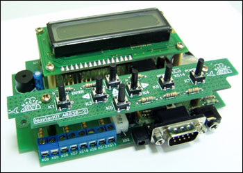

Люди добрые,помогите пожалуйста создать мне прошивку для контроллера ATmega32.
Купил себе набор от мастерКит NM8036 http://www.masterkit.ru/main/set.php?num=906
Мне из этого набора надо сделать чтоб он измерял напряжение.
Например на какой нибудь порт подаем напряжение 1В,и на дисплее
пишется (1 Волт "Нормально"),как только напряжение превышет,допустим на дисплее пишется так (2.5 Вольт "Тревога").
И еще не знаю на какой порт подавать напряжение.
В этом деле я еще новичок.
Мне это для дипломного проекта!помогите пожалуйста!в долгу не останусь!

Это называется АЦП.В вашем случае можно подключать на любой вывод PORTA.На другой вывод-AREF(32-нога)подключите опорное напряжение.И будете с ним сравнивать своё входное напряжение,но не более 5 в.Если напряжение нет значение АЦП будет равно 0,если будет равно напряжению опорному,тогда либо 255,либо 1023.В зависимости от того чего желаете.Вот к нему и будете привязывать показания на дисплее и включать тревогу.
Как всё это сделать вы можете прочитать в даташите на микроконтроллер,а также могу порекомендовать книгу А.В.Евстифеева "Микроконтроллеры AVR семейств Tiny и Mega фирмы ATMEL"стр.310

разъём XS13 keys есть где то сверху на плате???
Я не Сашок!!!
Сообщения: 1900
Зарегистрирован: Сб фев 21, 2009 13:11:40
Сообщение ibiza11 »
sachok писал(а):разъём XS13 keys есть где то сверху на плате???
да. вот картинка http://www.masterkit.ru/images/magazine ... D_1_06.jpg , там кнопки на отдельной плате.
а зачем тебе это?)

писали же портА вот я смотрю на схему и вижу разъем на портеА куда будет удобно подключать провода для измерения напряжения
та я так понял что там МК можно перешить так как мастер кит сам выставляет свежие версии прошивок. а написать новую прошивку...было бы желание
