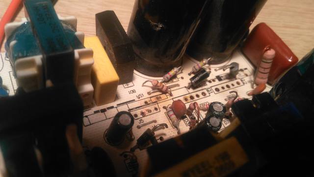

Добрый день, нашёл сей блок, на нем была только дежурка 5в и не включался, заменил неисправный транзистор st13009, блок завелся, поднялись напряжения. Однако один из трансформаторов губит и блок не может запустить пк, шина 3,3в падает до 3в. Ещё он не может выключиться по кнопке. Куда копать? Попробовать шим поменять? Почему может гудеть транс? Осматривать его обвязку ещё раз?

На блоке стоят три двойных диода в корпусе то 220 с общим минусом, я так понимаю на шины 5, 12 и 3 вольта. На них же стоит гудящий транс. У одного из них в замыкании все три ноги. И он идёт на 3,3 вольта. После выпаивания все три оказались целы, замыкание осталось. Я так понимаю что-то замыкает этот диод. Ещё с 3в на землю кинут резюк на 5 Ом, это я так понимаю, имитация нагрузки?

Если у вас сгорел один силовой транзистор, то как правило сгорают и его базовые резисторы, или сильно меняют свое сопротивление - похоже на ваш случай и блок не развивает ощутимую мощность, а чаще повторно сгорает. Гудение трансформатора я бы назвал необычным. Нужно проверить с первую очередь резисторы. Повышенный ESR базовых конденсаторов ведет к нагреву ключевых транзисторов и соответственно может так грубо диагностироваться. Я бы до кучи проверил диоды- шунты ключей и транзисторы раскачки (Q3, Q4). Микросхему ШИМ проверять пока нет смысла. Она скорее всего цела. Если не в порядке только 3,3 вольт, то можно проверить Q7, а по необходимости и подводимое с ШИМ опорное напряжение (выводы 11, 12).

Схема немного не моя, не нашел на ней R4. Осмотр резисторов показал, что некоторые омные резюки стоит заменить, так же обнаружил испорченный резистор на шим дежурки. Шим заменю. Резюк показывает 181к. Я так думаю, что он был 120К, как и соседние серые на транзюках, они целы. С2655 и а 733 целы. Осталось проверить около 20 резюков. Фото r4 прикреплю, хочу заменить его на 120к.

Parafin, дружище, нет нужды проверять все резисторы. Там сгорает обычно низкоомный резистор - в вышеуказанной схеме он странным образом помечен как D4 и D8. Номинал его в разных схемах бывает от 3,9 до 39 ом. В некоторых современных схемах этот резистор действительно заменяют на диод. Кстати проверь заодно там рядом D3 и D5 - иногда горят тоже. Сгорает часто также в базе и второй резистор на 2,7 кОм (в приведенной схеме стоит 2,2 кОм - R11 и R13). Еще в точке соединения этих резисторов иногда ставят резисторы от 1 до 3,9 ом, в зависимости от схемы. Очень редко, но бывают проблемы и с кондером, который С3 - тоже проверь.
Непонятно про какой испорченный резистор на ШИМ дежурки идет у тебя речь? Возможно это резистор который на схеме R5. Неужели подгорел или ты отверткой сковырнул краску? Он не обязательно такой как соседние. Проверь по похожим схемам на таком ШИМ, и чтобы дежурка выдавала по 5 вольт до 2А, или примерно так.
