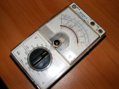

Этот прибор верой и правдой служит мне уже много лет:

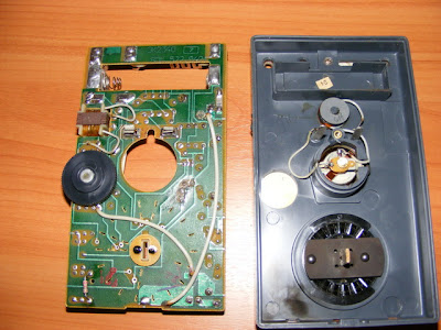

...но с некоторых пор самый часто используемый диапазон - х1 ом начал врать. Мучился я с ним, но в конце концов решил разобраться. Купил дешевый цифровой мультиметр, и разобрал аналоговый.

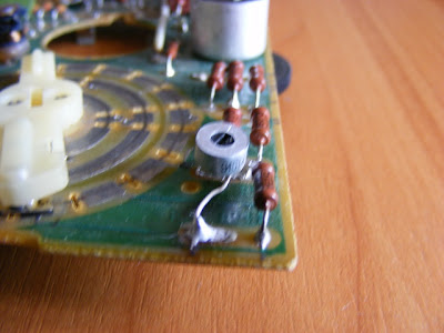

То что я увидел... мда... Два резистора внизу платы были сожжены. Один из них рассыпался на осколки при извлечении, второй просто обуглился. На крышке слева видна копоть :)
Все ясно, наверно это младший брат на пострадавшем диапазоне пощупал розетку! :)
Но чем заменить? Согласно схеме, там очень странные номиналы резисторов. 30.1, 305, 3к44... Путем подбора удалось установить, что обыкновенный резистор на 22 ом вполне подходит. (на фото внизу слева). Но хотелось таки добиться "родной" точности.
Подобрал в магазине вот такой подстроечник на 47 ом:
После нескольких сборок-разборок, при значении переменника 26.8 ом правильно стали мериться 100 и 200 ом.
