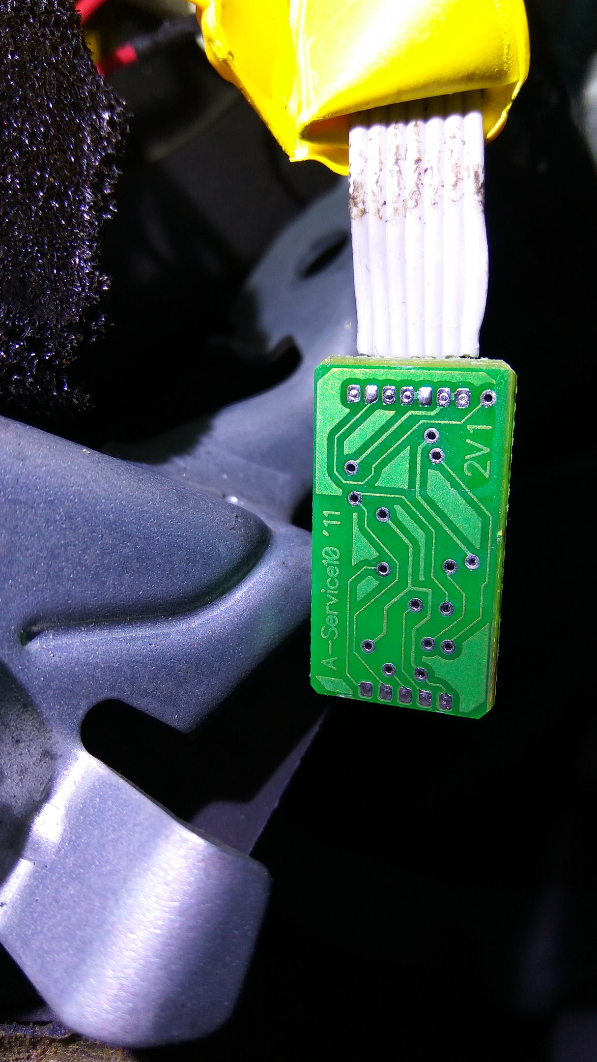

День добрый, прошу помощи в вопросе работы реле, а точнее доработки. Разработчику я писал, мне не хотят помогать. Имеем реле ltr-2l, это реле для обогрева стекла, я его использую для обогрева руля, у него много удобных функций в моем случае, но есть одно но, оно отключается при падении напряжения ниже 12.8 помоему. И получается что чаще всего оно включается и сразу выключается. Вопрос, можно как то убрать контроль напряжения. Схем пока нет в хорошем качестве, завтра сделаю фото, когда вскрою реле. Может кто то сталкивался с таким реле.

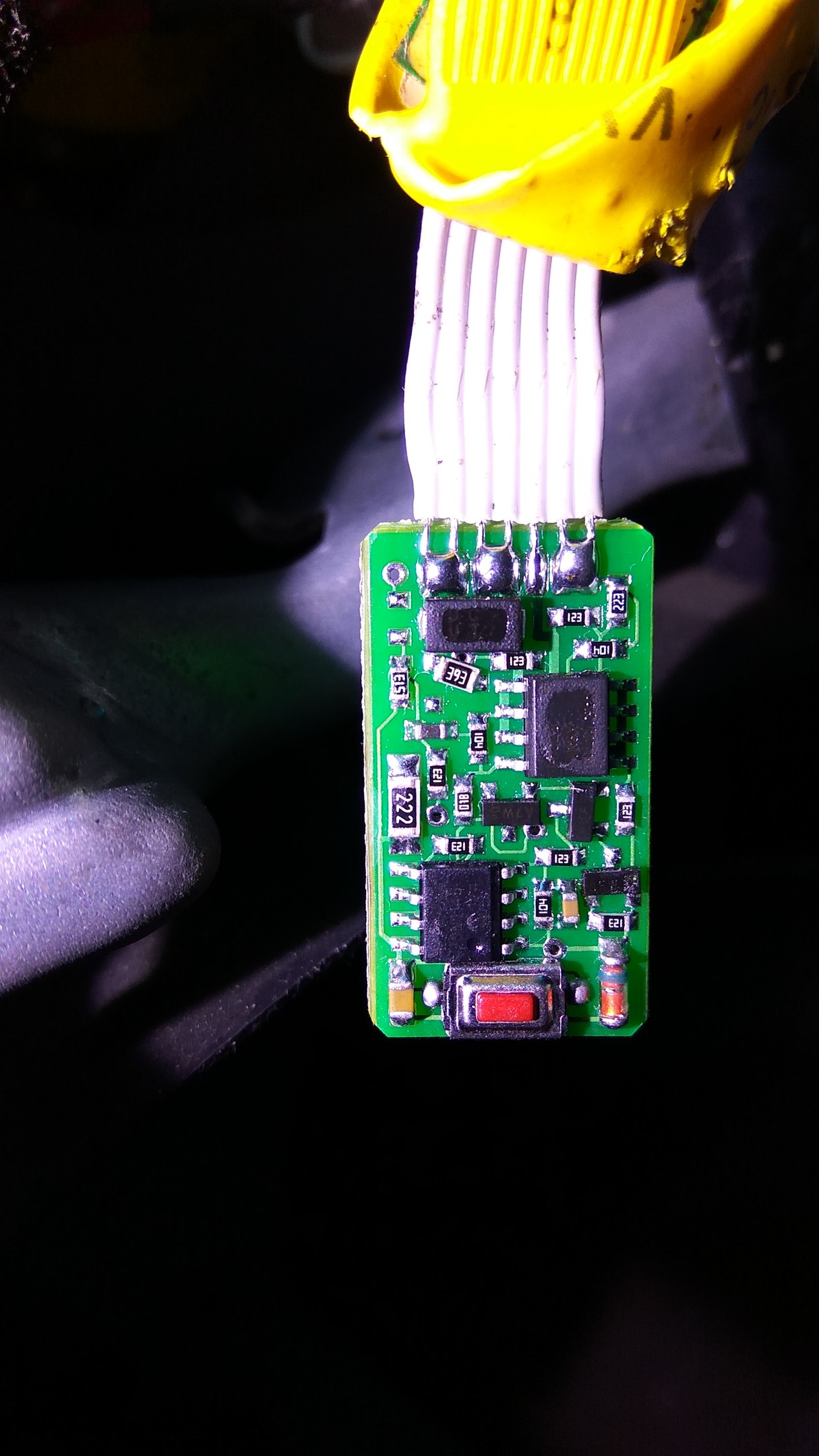

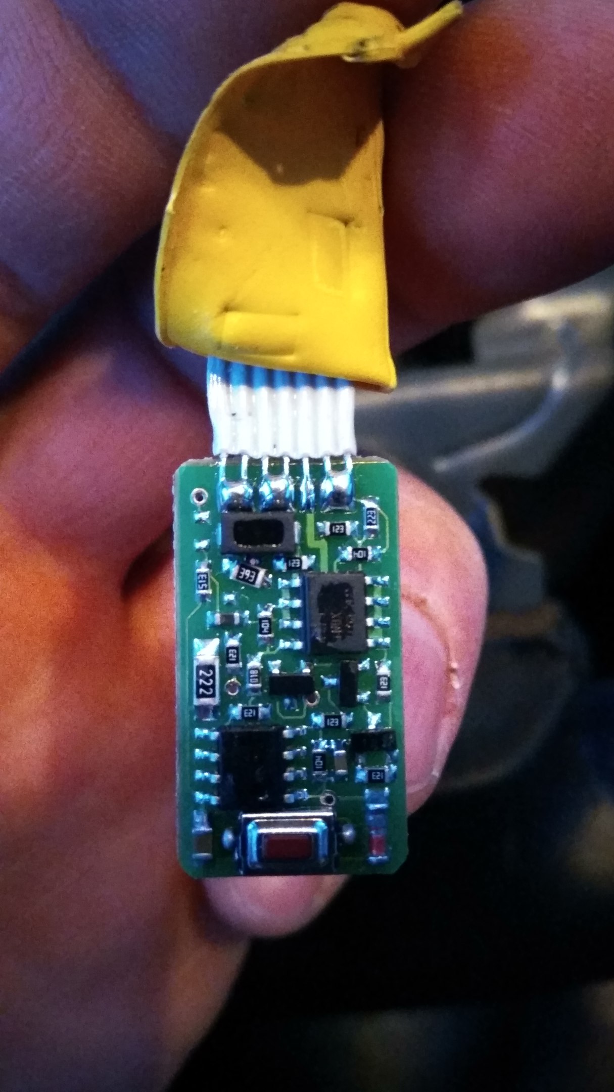

вверху справа резисторы 123 и 223 похожи на делитель, попробуй выпаять 123. правда полностью не уверен - дорожки не видно и провода не подписаны (что куда идёт)
попробуй прозвонить с их средней точки до МК (нижняя микросхема) если есть дорога, то на той ноге, куда звонится проверь напряжение, оно должно меняться вслед за питающим - тогда просто эту ногу можно соединить с питанием МК (5в скорее всего) и он успокоится.

Сделал фото лучше
Все верно, работа только от зажигания.
Сообщения: 7079
Откуда: Сердце Пармы
Сообщение Ivanoff-iv »
возьми цешку минус её на корпус автомобиля, промерь и подпиши напруги на всех ногах нижней микры при заведенном и заглушенном двиг-ле (ЗЗ включен), подогрев включен (возможен вариант, что при выключении подогрева делитель тоже выключается).
