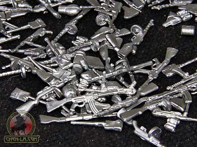

Если свинец покрасить лаком после отливки он и выглядит хорошо, и мелкие детали хорошо прорабатываются
Думаю можно на 3D принтере печатать заготовку (или из пенопласта вырезать) и заливать свинцом, как с алюминием делают. Ну и ЧПУ фрезером мне кажется можно обрабатывать, легче чем алюминий будет резать, можно обойтись более дешевым станком. Требования как к дереву наверное, не более того.
