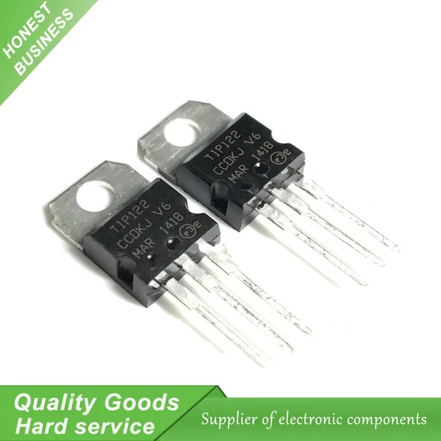

Всем доброго времени суток. Не могу найти инфу по поводу маркировки и качества транзисторов. Есть ситуация: в работе часто использую транзисторы дарлингтона типа tip122. у братьев китайцев есть 2 варианта данных транзисторов: с маркировкой
CCDKJ v6
и
Gk26D (GF783 и другой маркировкой начинающейся с G)
Так вот те которые первые они сгорают сразу при подаче на них напряжения, а те которые начинаются с G работают прекрасно. И на первые я даже нагрузку не даю, просто включаешь прибор они сгорели.
При проверке тестером параметр Uf на первых 1,6, а на вторых 1.
При попытке проверить наличие диода при помощи тестера по 2-3 контакту как таковой обнаруживается...
Не могу понять почему так происходит? почему первые сгорают сразу, а вторые работают. ведь не стали бы китайцы выпускать заведомо не рабочие транзисторы. Я покупал с разных партий у разных продавцов, но суть не меняется.

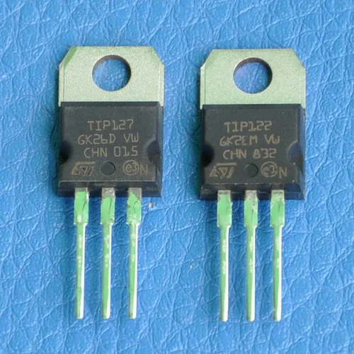

Artisan писал(а):CCDKJ v6
Это не тип маркировки, а дата производства и номер партии.
Под неоригинальной маркировкой вы что имеете ввиду? На верхнем фото - "закос" под маркировку ON-semi. На нижнем - ST.
Однозначно отличить перемаркировку от оригинала можно только посредством вскрытия и сравнения размеров кристалла с заведомо оригинальным транзистором.

На левых транзисторах маркировка сделана под STM, но их значок, характерную ST нанести побоялись. Делаться это может из чего угодно, в том числе каким либо образом купленной у настоящих производителей отбраковки. Сейчас например практически нереально купить новые микросхемы разные STR производства SanKen. Все сплошная подделка, в основном нерабочая, т к обычно часть ног никуда не звонятся, ни на GND/ S, ни на Vcc, хотя у нормальных звонятся определенным образом и микросхемы либо сразу сгорают, либо не работают.

Да, действительно... Откопал ON-semi - не похоже. Да и на STM - если только издалека.
Добавлено after 4 minutes 1 second:
А на втором фото - мне кажется, или надписи кривые?

Это характерный, фирменный шрифт STM.
Baasil
Сообщения: 1641
Зарегистрирован: Пн авг 25, 2014 21:52:26
Откуда: Ленинград
Re: Отличе маркировки китайских транзисторов от оригинальных
Сообщение Baasil »
Я не про шрифт, а про горизонтальность. :)
