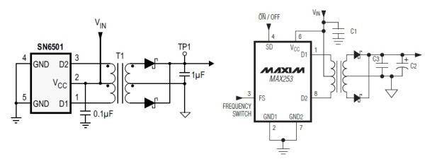

Re: О замене К155ла13
[uquote="Wladimir_TS",url="/forum/viewtopic.php?p=3944852#p3944852"][uquote="simq",url="/forum/viewtopic.php?p=3944783#p3944783"]SCM1201ATA[/uquote]
Предположу что доставаемость у нее околонулевая.[/uquote]их таких есть разных, эта новая относительно, но вроде есть в компэле, в чд была похожая - тоже в мелком корпусе, но было жалко не помню уже сколько, рублей 40?, собрал мультик) ).
[uquote="simq",url="/forum/viewtopic.php?p=3944882#p3944882"]в чд была похожая - тоже в мелком корпусе, но было жалко не помню уже сколько, рублей 40?, собрал мультик) ).[/uquote]
https://www.chipdip.ru/product/sn6501dbvt-ti 140 руб.
https://aliexpress.ru/item/33003540008.html 51,78 руб
https://aliexpress.ru/item/1005001500132131.html 288,18 руб 5 штук или 57,64 руб штучка.
https://www.chipdip.ru/product/max253esa 99 руб..
https://aliexpress.ru/item/4000105440897.html 90,81 руб
https://aliexpress.ru/item/4000118124768.html 348,22 руб/5 штук или 69,64 руб за штуку.
похоже, что SN6501 - подорожала в ЧД
ps кажется встречал упоминание, что разделительные трансы от эзернета могут подойти, но так думаю, что должны быть без дифф фильтра внутри, от десятки?
сорян, я в оффтопик ушел
ps мне 485 драйвер надо было запитать 5/5 , искал много и что бы дешево, но сам не пробовал пока
