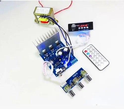

Купил китайский усилитель на базе трёх TDA2030A. Два выхода по 18 вт и один выход на сабвуфер 30 вт. Подключил. "рычит", но музыка не играет, такие-же динамики, на основных выходах, играют, но тихо, и хрипя, и тоже "рычат". Всё, вроде, целое, контакты припаяны, радиатор греется, но не сильно. Не знаю, что делать. Помогите...

Для начала замер питающих напряжений, по описанию «рычит» это постоянка на выходе, лечится заменой тда2030

Что за усилитель?
Питание встроенный БП или под внешний блок питания?
Если усилитель под внешний блок питания, тупо не хватает мощности блока питания, не так давно обсуждалось на другом ресурсе, один чудик подключил китайский адаптер 12 V 1A и удивлялся почему хрип стоит.

На выходе постоянку, проверял. Под нагрузкой на динамик (4 Ом) напряжение на сабовом выходе примерно 4 вольт, без нагрузки 8.

судя по фото там свой мостик и банки -тоесть 2 полярный выпрямитель питани доджно быт АС=2х12...15v тоесть транс должен иметь вторичку с отводом от серцевины и каждая половимнка давать равные 10-15в переменки! если транс не такой оно и будет гудеть и рычать если применена вилка адавптер аналогично
если исползуется не тран а ACDC(DCDC при питани от авто) то он должен быть 2-полярным по выходу +-18..25в ну или 2 одинаковых ACDC
в этом случае придется подать прямо на банки обойдя мост :idea:

На выходе не должно быть постоянки. Если постоянка на выходе - значит оконечники неисправны, что непонятно хоть? Мог спалить, если попутал полярность питания.
Ваша ссылка у меня не работает:
Kolja_dnn писал(а):Вот, этот усилитель
https://at.joom.com/EbLCgdPlBN
Напиши название усилка или выложи схему картинкой, может ему нужно двухполярное питание.

там ДВУПОЛЯРНОЕ ПИТАНИЕ НАДО.
TDA2030 БЕЗ выходных кондеров только так и работают.
не путать с TDA2003.
ЗЫ. бери с компьтерного блока ПЛЮС 12(желтый),землю(черный) и МИНУС 12 (голубой).
и при подключении к усилку полярность попутай ;)
ЗЫЫ. сраные узкоглазые.
там на колодке должно быть написано: +12v 0 -12v.
То, что питание нужно двухполярное там даже в инструкции написано.

Да!
Спасибо большое!
+12
-12
Всё работает!

Там на колодке питания просто 12v-0-12v написано, и питание там надо 2х12v АС - переменка!! Там свой собственный выпрямитель есть..
Хотя, если подключить к комповому БП к +12в и к - 12 в, то работать будет..

Гхм... Я несколько раз перечитал, но ничерта не понял насчёт входа на 5 вольт. Может кто подскажет...
Его видно на картинках. Он ещё там никак не подписан.
(По ссылке выше можно перейти)
Этот вход возле больших кондёров распрложен
Добавлено after 54 seconds:
В центре поаты, ну почти в центре
vlasovzloy
Сообщения: 20066
Re: Китайский усилитель на 66 вт
Сообщение vlasovzloy »
А на стабилизаторе что написано? Если 7805, то да 5 вольт для питания чего то дополнительного
Вот на этой картинке видно, что к этому ВЫХОДУ 5 вольт подключён ФМ радиоприёмник +МП3 плеер:

pasha_zv писал(а):бери с компьютерного блока ПЛЮС 12(желтый), землю(черный) и МИНУС 12 (голубой)
АлександрЛ писал(а):если подключить к комповому БП к +12в и к - 12 в, то работать будет
:shock:
Вот читаю это, и не пойму - то ли лыжи, то ли я. :dont_know:
У компового канала "минус 12В" - мощность по току максимум 400 мА.
Вы чего, ребят?! :facepalm: Он делается для низкотоковой периферии, портов.
