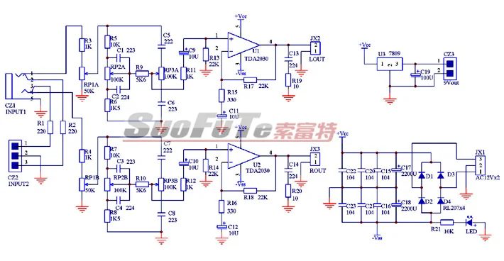

Доброго времени суток. Вышла такая проблема с унч на тда2030: один канал работает безупречно, а второй идёт с повтором на первый, так ещё и немного тише. Сам усилитель был заказан с алиекспресс в виде конструктора. Он пролежал год, как я его начал запихивать в коробку(перед этим был проверен, возможно эта проблема и была раньше, но не заметил). При проверке заметил эту фигню. Три резистора изначально я вынес на проводах, подумал что проблема в них-впаял в их место родные, а результат тот же. Потом пинцетом начал тыкать во все детали, дошёл до самих микросхем-проблема не пропала. Трогаю вход одной микросхемы-все ок. Трогаю вгох второй-звук дублируется, так ещё и на пару % тише. По виду (по пайке) все ок, нигде ничего лишнего нет, на каналах одинаковая комплектация. (В усилителе выход и вход имеет один общий "провод", так же он двух полярный, и так же средняя точка соединяется с общим). Подскажите, в чем может быть проблема, что искать изначально? Так же микросхемы были на одном радиаторе, но после их отсоединения так же ничего не изменяется. Заранее спасибо!!!

Схема не от этого кита, но как пример: красным-перерез

[uquote="meledict",url="/forum/viewtopic.php?p=3438296#p3438296"]Схема не от этого кита, но как пример:[/uquote]
Если вы в ЭТОЙ схеме вот так перережете дорожку, то, скорее всего- будет кирдык микрухе.. В ЭТОЙ схеме ТАК резать нельзя..- эти резисторы держат половину напряжения питания на входе..
У вас схема, наверное, ближе всего- вот к ЭТОЙ:
http://wasp.kz/articles.php?article_id=626
или к этой:
https://ru.aliexpress.com/store/product ... autifyAB=0
- пассивный регулятор тембра и унч на двух TDA2030 с двухполярным питанием..
Если перерезать дорогу так, что резистор, шунтирующий вход микросхемы на "землю" окажется "в воздухе"- то тоже- что будет на выходе- НИКОМУ не известно..
Если уж "резать", то вот тут:
или к этой:
