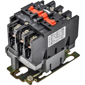

Сообщение insluder »
имею термо-регуляторы вот с такими рэле, на них написано 125 переменки, и 20 ампер, и вот вопрос отличаются ли они фактически по вольтажу от 250 вольтовых потрахами, или просто надписями? китайцы не редко такое проворачивают, и могу ли я через них комутировать тэны на 220 вольт 1.5квт это всего лишь 7 ампер, потянет ли? планировал поставить симисторы но заморочек лишних не мало особенно с радиаторами!
хочется скорее уже сделать подскажите пожалуйста шарящие!

insluder писал(а):рэле, на них написано 125 переменки, и 20 ампер, и вот вопрос отличаются ли они фактически по вольтажу от 250 вольтовых потрахами, или просто надписями?
По хорошему должны отличатся, у 250 Вольтовых реле изоляция крепче и расстояние между контактами должно быть больше чем у 125 вольтовых, дабы не было дуги между контактами при размыкании.

Сообщение BOB51 »
Судя по маркировке - НЕ ПОДОЙДЕТ.
Контактная группа рассчитана на работу с 127 вольтовым питанием нагрузки.
При работе под повышенным напряжением возможен пробой изоляционных промежутков.
Как вариант - спарка из реле (на 220 вольт) и симистора.
Пусковые токи и ток при отключении пропускает симистор, а постоянную нагрузку держит контактная группа реле.
Заморочка там в последовательности включения и отключения реле и симистора.

Да не стоит париться, надо включать и пользоваться, а когда подгорят заменить новыми. Китайцы пишут по жизни любую хуйню, чё заказали, здесь заказали пиндосский вариант 110В, 100500А так и написали. :)))
По виду релюшка примерно на 5А, ну и 230В переживет. Дальше вопрос долголетия. Но если пилять по феншую - то никаких тиристоров - магнитный пускатель после релюшки - нашефсё!!!
Но я бы такой херней страдать не стал и симисторами тоже.

у меня сейчас такая бандуура стоит гудит как дикая и при включении отключении звук такоц как буудто кто то молотком по стенее бахает.

insluder писал(а):у меня сейчас такая бандуура стоит гудит как дикая
Значит руки не оттуда растут, нужно разобрать и почистить её, грязь между половинками сердечника попала и всё.

отделные кривыми руками собраные и очень древни пускатели гудят
часто перебор чистка и притирка полюсоф делают неслабый эфект включеный пускатель под током не слышен вабше... при правилном монтаже пускателя звук абсолютно не слышен уже с 2метроф от него
что до 125 реле они действително отличабися от версй 250в 16(12а)а там другие контакты в 125 боле широкие и зазор менше в осталном полные близнецы
можно заменить ренле на той же плате на 250 а можно рискнуть если нагрузка чисто активная -сократится срок службы но возгорание маловероятно... а вот если нагрузка индуктивка иликомбо zm, ythbcrjdfk дуга не погаснет реле начнут гореть -видел такое не раз-вся плата выгорает от пожара спасает толкло закрытый корпус из металла и термопыр по сети

Зачем обсуждать то, что легко читается напрямую от производителя? На самом реле указан его тип. Чуть гугля - и уже известно, что максимальное коммутируемое напряжение этого типа реле только 120 вольт, изоляционная прочность разомкнутых контактов всего 500 вольт...

руки оттуда, пускатель новый, но он сам по себе такой iek, смотрел обзоры тест разных пускателей он такой и есть лупит как дикий и гудит

Значит надо разобрать и посмотреть что мешает прилегать половинкам сердечника без зазора. может качество зборки плохое, может где брак есть, нужно допилить. Если совсем новый то поменять в магазине, гудеть они не должны.

Потверждаю, пускатели IEC шумные практически все подряд.
Но что мешает взять нормальное реле? Ну вот хотя бы Finder. Да, дороже. Но и молиться не придётся...
Дабы не гудел пускатель нужно перевести его на постоянку - поставить перед катушкой пускателя диодный мостик и последовательно включить лампу накаливания ватт на 25 - 40 (без лампы которая работает в качестве гасящего резистора катушка пускателя тупо сгорит от выпремоенного напряжения 220 В) Лампу подобрать эксперментально по надёжному срабатыванию и минимальному потреблению. Не один десяток пускателей так переделал в своё время в системах автоматики.

Они не бракованные. Они просто шумные. По банальной причине: пускатель не рассчитан на применение в быту, соответственно, требования по шумности к ним значительно ниже. В шкафах управления на производстве никого не волнует, что они несколько жужжат...

В прошлом довелось обслуживать несколько топливных заправочных станций ещё старого типа, так там шкафы с электрикой находились в помещении и там стояли пускатели. Так как эти станции заболтают круглосуточно требования к шуму были жёсткие. Так что приходилось не ленится а перебирать пускатели. Даже советские пускатели у меня работали тихо, хотя сделаны были не так точно как иностранные. Приходилось и напильником работать. Ну если иностранные гудят значит это брак или некондиция.

IEC - это не иностранные :facepalm: Желаешь тишины "из коробки" - покупай те же Finder'ы, но они раза в три дороже...
