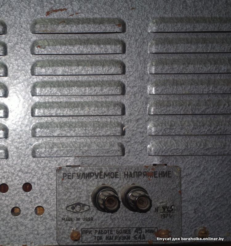

Вот на этом шильдике
написано: "при работе > 45 минут ток нагрузки < 4 а"
