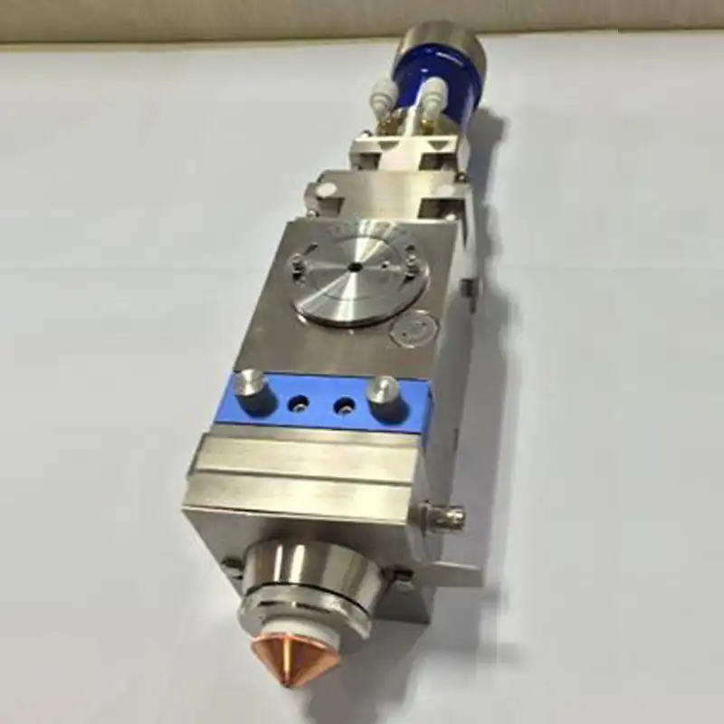

вы разобрались, это сам лазер или уже модуль?
о вашим данным трудно что либо найти.
Хоть бы фото показали.
Лазерные модули для ЧПУ обычно все на 24в идут.
В любом лазерном диоде есть фото диод с зеркалом и схема авто регулировки тока.
Очень мощные лазерные диоды это не единичный диод а сборка из кучи более слабых.
https://im0-tub-ru.yandex.net/i?id=2e8c ... 59a-l&n=13
https://im0-tub-ru.yandex.net/i?id=7617 ... 2de-l&n=13
https://im0-tub-ru.yandex.net/i?id=a7c1 ... 000&h=1000
Может ваш модуль больше чем на 25W и с водяным охлаждением?
https://ae01.alicdn.com/kf/HTB1W9M0edfJ ... al-co2.jpg
http://ae01.alicdn.com/kf/HTB1UbIJPVXXX ... pg_q50.jpg
