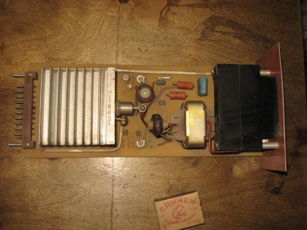

HochReiter
Сообщения: 3247
Re: Линейная оптопара с выходным напряжением для цепи 220
Сообщение HochReiter »
Диммер из ДК прошлого века. Опторазвязка АОД129А. Оператор на нестабильность или ненадёжность не жаловался.
