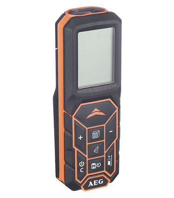

[uquote="musor",url="/forum/viewtopic.php?p=3760416#p3760416"]перф неплохой одно не пойму нахуя к нему пулт ИДЕТ?
нваверноо работяга дедит перф к бригадир в сторонке стоит смотрит и с пулта рулит режимом[/uquote]
А прочитать ЗАГОЛОВОК повнимательнее не пробовали?
https://www.220-volt.ru/catalog-659450/
не "пулт" а ДАЛЬНОМЕР!!
https://moscow.petrovich.ru/catalog/19044/162532/
Вот это:Набор MAKITA Перфоратор HR5202C +Дальномер LMG50
[/uquote]
Чтоб в розетку не забыть включить.
