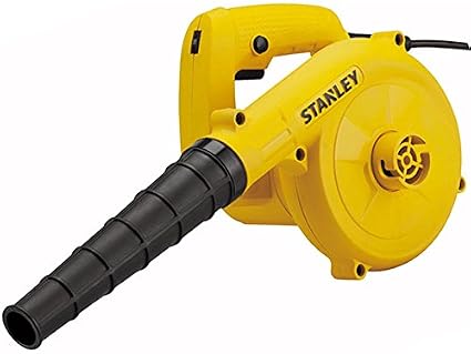

В советских пылесосах была специальная насадка для обычной банки для консервации... Надеваешь её на банку с краской и вот - тебе краскопульт!
Может можно придумать что-то похожее? Взять небольшую ёмкость и распылитель. Всё это дело - в пылесос на выдув. А в баночку уже налить чего захочется, хоть ослиную мочу!
Вот такая насадка была в нашем пылесосе типа "Ракета":
90% времени уходит на отыскание неисправности,остальное - ждать когда нагреется паяльник!
можно обойтись полиэтиленовым распрыскивателем ( для смачивания белья при глажении или опрыскивания растений)
Если заниматься конструированием и подобными делами (деревяшки, железк, покраска) - штука в любом случае нужная. А выдувает пыль из системников только влёт и изо-всех уголков - никаких кисточек не надо, блок как только что сделанный получается...
Вариант похуже
Поток у него больше, но давление ниже. Но всё-равно много-много лучше пылесоса. Очень удобно всякие опилки да прочий мусор по полу гонять...

Я это не только представляю, а и активно использую. Если ты занимаешься ремонтом, у тебя такая штука должна быть. Места он занимает не больше, чем занимает бытовой пылесос. Понятное дело, что это не для спальни, но я в принципе ничего не ремонтирую в спальне... И даже не в спальне разбирать грязный аппарат, из которого сыпется говно - галимый моветон...alexradio1103 писал(а):Slabovik, Вот как вы себе это представляете?
А аппарат со второй картинки легко помещается в небольшой чемоданчик.
Занятно, но это как раз тот разрез, который отличает профессионала от любителя. Профессионал не тычется в поисках "ах, как же бы сделать вот то, но чтобы прям так голыми руками, а то покупать дорого".
Именно так. Вся фишка как раз в накопительной ёмкости., а из чего оно сделано - вопрос последний. Баллончики с продувочным газом - это на случай выездной работы - в чумадан кинуть. К сожалению, они как раз весьма дороги. И, да... не воздух там, а пропан-бутановая смесь (может ещё какая гадость). Ибо внутри баллона оно жидкое, а если дунуть на зажигалку - нехило горит, как и положено пропану. Так вот... тем более, что пропановые туристические баллончик для туристов имеют тот же объём, примерно тот же состав газа, а стоят раза в три меньше. ПарадоксUpgrader писал(а):Компрессор автомобильный можно купить за копейки, и приделать емкость накопительную. Всё.
