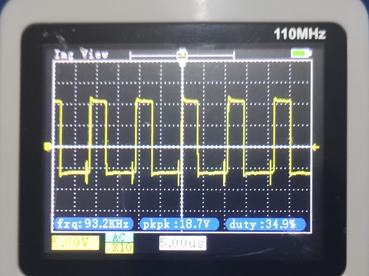

[Имеется очень похожий по схеме блок Chieftec BPS-750C, тоже есть треск трансформатора, не знаю как его победить
Смущает осцилограмма на затворе силового транзистора:
Это нормально?
А это PWM выход:
И еще при подключении лампочки 12В 20W в к линии 12 вольт она горит нормально, все напряжения в норме. Но когда ее отсоединяешь в этот момент на секунду пропадает сигнал Power Good.
А если подключать эту лампочку к линии 5В или 3.3В, то блок сразу выключается.

qwertyvitas
Сообщения: 3
Зарегистрирован: Ср ноя 09, 2022 09:42:39
Re: Ремонт ATX БП на CM6802TAHX - трещит греется
Сообщение qwertyvitas »
Ещё заметил если касаться щупом мультиметра первой ноги PGI супервизова PS229, то хаотично пропадает сигнал PG. А если пойти дальше от PGI до оптопары и коснуться ног оптопары блок начинает менять тон треска и проседают все выходные напряжения.
