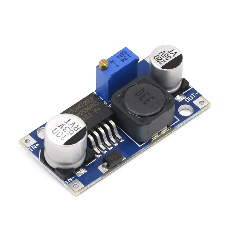

Здравствуйте. Есть аккумуляторная бритва,аккумуляторы ААА "мизинчиковые" 2 шт 1.2 v - со временем стали разряжаться во время бритья, и решил заменить их на блок питания 5v 2.5 A, но бритва стала работать на чрезмерно высоких, для бритвы, оборотах.
Для снижения оборотов попытался поставить на + подстроечный резистор- обороты снизились, но при малейшей нагрузке обороты сильно падают, хотя при работе от аккумуляторов такого не было.
Еще - если ставить одну насадку - обороты выше, ставишь другую- еле крутит.
Приходится крутить этот резистор.
На алиэкспрессе нашел вот такой модуль с крутилкой https://a.aliexpress.ru/_eMsHaX- позволяет менять выходное напряжение.
Вопрос- подойдет ли он мне? Или этого не достаточно и нужно более хитрое устройство, которое следит за потреблением тока?

frizz, зачем такой мощный? Аж на 8А. Тут стабилизатор нужен на 2,5V. Есть наборы на LM317. Хотя справедливости ради нужно узнать потребляемый ток бритвы.

[uquote="SW_Сервис",url="/forum/viewtopic.php?p=3796047#p3796047"]frizz, зачем такой мощный? Аж на 8А. Тут стабилизатор нужен на 2,5V. Есть наборы на LM317.[/uquote]
Мне кажется, что и такого:
https://aliexpress.ru/item/400062730953 ... web201603_
вполне достаточно будет..

Вам нужен стабилизированный блок питания на 2,4-2,5V.
frizz писал(а):решил заменить их на блок питания 5v 2.5 A, но бритва стала работать на чрезмерно высоких, для бритвы, оборотах.
Потребляемый под нагрузкой ток мотора какой?
Есть понижающие DC/DC (ключевые) преобразователи с 5V на низкое напряжение с регулируемым выходным напряжением, можно выставить например 5V/2,5V, например на SY8008CAAC:
https://antenna-dvb-t2.info/show_dcdc.php?id=60
Можно тупо собрать компенсационный стабилизатор на 2,5V, за основу взяв эту схему использовав в качестве стабилитрона диод (два диода) с падением напряжения 1-1,2V:

Че мучаться? Если надо из 5 вольт сделать 2.5 с потреблением бритвенного моторчика, то последовательно включаем 4 двух-трех-амперных диода И ВСЁ !!!!

Спасибо всем, если честно - думал есть уже готовые модули, со слежением уровня выходного напряжения, попробую поставить родную плату, на клеммы в аккумуляторном отсеке подам 2.4V , если удастся его обмануть (есть подозрение, что не заведется). В надежде что в плате уже есть подобная регулировка.
