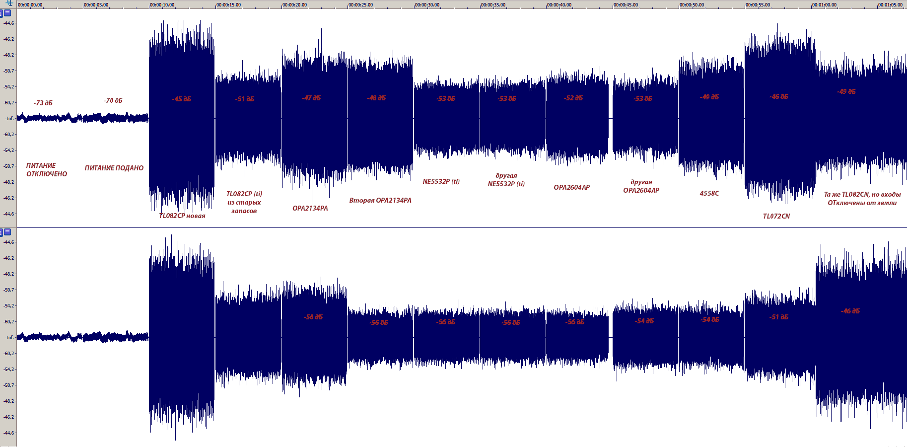

Было дело, что занимался я как-то записями всяких звуков, да подзабросил это дело. Не выросло из этого ничего, так сказать, в профессиональном плане. А сейчас что-то вздёрнулось, мол, хочется. Ну... хочется всяких поющих птичек позаписывать. Решил по-быстрому накидать микрофонный усилитель с чувствительностью несколько выше среднего, и... вот тут-то внезапно подкрался облом, причём облом качественный и многогранный. Первым делом вылезла проблема с микрофонами. Имеющиеся у меня разнообразные вокальные конденсаторники хотя и обладают хорошей перегрузочной способностью (ещё бы - в них столько плюют), оказывается, шумят. Да, если в них орать, то уровень их шума далеко за -70 дБ и никого не беспокоит. Проблема начинается, когда звуки слабые. Но это ещё фиг с ними. При подъёме усиления здорово начинает анноить собственный шум микрофонного усилителя. Двух-трёх-пятитранзисторные варианты были попробованы и отвергнуты. У малотранзисторных невозможно ввести сколько-нибудь заметную ООС, у многотранзисторых проблемы с шумом. Переключился на микросхемы.
Казалось бы, с малошумящими микросхемами можно получить хороший результат. Однако что-то идёт не так. Как итог прошедших за этим делом выходных, имеем вот такой результат, из которого в итоге растут более мелкие вопросы.
Схема опыта.
Слева самый первый (а в реальном микрофоннике он предполагался вовсе даже вторым) каскад с примерно 21-кратным усилением. Следующие за ним каскады предполагались чисто служебные (АРУ, лимитер и "согласователь" с компьютерным входом) - их коэффициенты усиления невелики. Там торчат свежеприобретённые TL082CP. При отсутствующем первом (зелёненьком) каскаде их шум слегка заметен при оцифровке. Интересно начинается, когда втыкается микросхема первого каскада.
Вот здесь я сделал картинку с пробными кусками оцифровки сигнала при разных микросхемах на этом зелёненьком месте при прочих абсолютно равных условиях
Надо сказать, что визуально видно не чистый шум, а шум + наведённая помеха (это смесь из 50 Гц и 18 кГц, которые просачиваются у меня от какого-то из блоков питания, это вы наверняка уже видели из прошлых моих тем). Наведённая помеха несколько мешает адекватно (т.е. метрологически) оценивать уровень шума, но тем не менее, какртинка получается очень занятная.
Оказывается, TL082 из разных партий, шумят очень по-разному.
Неожиданно хреново ведут себя OPA. А вот старенькая NE5532 молодцом - во-первых, ровненько по каналам (т.е. не отбраковка),а во-вторых, реально хорошо - на спектрограмме шумовая полка у неё на уровне -110 дБ, в то время как у TL082 из старых запасов только 100 дБ (т.е. разница отображена на картинке вполне адекватно).
Отсюда вопрос: а что из микросхем ОУ наиболее пригодно для микрофонников? Понимаю, что SSM2019 - это наверное самая вкуснота (её в хорошие пульты ставят), но она труднодоставаема (достану - обязательно попробую, но сейчас нет).
Возможно, я что-то делаю неправильно и схемотехнически решение должно быть каким-то иным, нежели тупое усиление всего.
Насколько сильно влияют шумы резисторов в первых каскадах? Подозреваю, что частично они видны - когда я убрал закоротку входа на землю (а по факту у инвертирующего включения при этом ввелась 100% ООС), распределение шумов по каналам несколько изменилось - это можно видеть справа на картинке.
Да, кстати. Применяется ли работа динамических микрофонов на нулевую нагрузку? (которую легко организовать инвертирующим включением ОУ) Как от этого изменяется АЧХ микрофона?
Последовательное включение электретников в массив (так делают для получения остронаправленной "фазовой решётки") увеличивает ЭДС пропорционально количеству включенных микрофонов. А что при этом происходит с их собственными шумами?
p.s. Да, забыл... Для замеров использовался встроенный в мамку звуковой чип, поэтому там и собственные шумы, и инч болтанка...

Так или иначе, уровень шума усилителя ограничивает его первый каскад, если это встроенный усилитель микрофона - то он и будет "слабым звеном"... Динамический микрофон - довольно низкоомный, с ним проще, наверное, любой малошумящий ОУ подойдёт (так и вспоминается тема из МЯЯЯУ! про потусторонние голоса... :))) )

[uquote="Slabovik",url="/forum/viewtopic.php?p=3799664#p3799664"]Возможно, я что-то делаю неправильно и схемотехнически решение должно быть каким-то иным, нежели тупое усиление всего.[/uquote]
Можно взять за основу схемы высококачественных УК или УВ, в зависимости от чувствительности микрофона.
Никакой одиночный ОУ не обеспечит должного качества усиления, поэтому musor предлагает давно известное решение. На советской эл. базе это был УВ Сухова (по-моему Радио 87 год).

12943 писал(а):взять за основу схемы высококачественных УК или УВ
Одна из кране неприятных непоняток состоит в том, что понятие "чувствительность микрофона" достаточно растяжимое. Классика жанра - Shure SM58 имеет чувствительность 1,6 мв/Па. Это обычно для микрофонов (где-то больше, где-то меньше). Электретники дают больше. Мой любимый AKG C900 выдаёт 6 мВ на Паскаль. Но у каждого типа микрофона есть как сильные стороны, так и плохое. Динамические микрофоны - чисто пассивные, там имеются только тепловые шумы да небольшие шумы от пьезоэффекта в изоляции проводов. У электретников имеется встроенный полевой транзистор (или даже два, иногда и больше), а он тоже шумит. C900 имеет Noise Level 17 дБ по паспорту - это эквивалентно как бы постороннему шуму уровнем 17 дБ. Плюсом идёт то, что из-за фантомного питания в шнуре диэлектрик поляризован, деформация шнура отзывается гораздо более высоким уровнем помехи, чем при работе с динамическим микрофоном.
Грустная часть: природные шумы имеют уровень 40-80 дБ - приведённых к стандартному давлению 20 мкПа, принятому за единицу. Другими словами, шум леса с уровнем 60 дБ - это 20 мПа, а значит SM58 в соответствии с этим выдаст 20 МИКРОвольт.
зы: я нигде не ошибся в расчётах?
Даже стандартная универсальная магнитофонная головка даёт сигнал на порядок больше (а воспроизводящая весь милливольт).
Шумы. Для ОУ (и не только) их принято приводить ко входу, типа там сколько-то нановольт отнесённых к корню полосы сигнала. Подробнее об этом можно какой-нибудь учебник по ОУ найти, неохота расписывать формулы (ошибаюсь часто). Интересно просто соотнести уровень генерируемого шума (для этого нужно это число, обычно даваемое в даташитах) умножить на корень рабочей полосы. (Чтобы не заморачиваться, обычно полосу берут 20 кГц). Так вот, кратенько списком по вышеупомянутым ОУ:
TL082: 16 нВ -> 2.2 мкВ
NE5532: 3.5 нВ -> 0.5 мкВ
OPA2134: 8 нВ -> 1.1 мкВ
4558: а х.е.з.
и SSM2019: 1нВ -> 0.15 мкВ
Вот тут становится понятно, почему такое грустное соотношение сигнал-шум. А это ещё шумы резисторов не учтены. Кстати, упомянутая 157УП1(УП2) по документам шумит ажно от трёх до пяти микровольт, что много хуже тех же TL082, поэтому нужно быть полным... кхм... чтобы следовать советам тех, кто не удосужился научиться писать :dont_know:
В планах пока мысль попробовать грубой силой AD797 с их уровнем шума 0,9 нВ. Был ещё интересный УВ от Яузы с последовательно-параллельным включением транзисторов перед ОУ. Но в нём есть ахиллесова пята - конденсаторы в эмиттерах этих самых транзисторов. Из-за того, что их ёмкость значительна (постоянная времени определяется эмиттерным резистором, а он там сотни Ом), их нужно взять электролитическими. А это автоматически даст здоровенную ИНЧ помеху: увы, электролитические конденсаторы сильно шумят...

...Из практических схем предложил бы усилитель на малошумящих сборках полевых транзисторов, без ООС и без смещения на затворах - соотношение сигнал/шум получается приличным... Но, ведь Вам это не подходит? :) (там фокус - в параллельном соединении нескольких транзисторов - это заметно снижает шум, причём, входное сопротивление остаётся достаточно большим и только входную ёмкость придётся учитывать, она может оказаться критичной...)
(схемку УВ подобной схемотехники я приводил, переделку, думаю, объяснять не нужно?)
Сборку лучше взять с буквой А, можно и несколько параллелить -режим почти не изменится...

Вот схема. Размещается прямо в головке динамического микрофона. Питание - батарейка "Крона".
OPA211AID имеет плотность шумового напряжения 1.1 нВ/(Гц)^½. В полосе 20 КГц это будет 155 нВ. Накинем что-нибудь на шумы входного тока, резисторов и т.п., пусть суммарно будет 200 нВ. При 20 мкВ напряжения входного сигнала это 40 дБ отношения сигнал/шум.

желательно полосу пропускания усилителя согласовать с полосой усиливаемого сигнала, в данном случае звукового. и даже в этом случае для простого полосового фильтра полоса пропускания шумов в пи/2 раз больше, чем для сигнала. при этом чем больше порядок фильтра, тем отношение полос стремится к 1. поэтому:
1. в первом усилителе показан конденсатор параллельно резистору обратной связи, который
- сужает полосу пропускания самого усилителя. чем больше ёмкость, тем лучше. ограничения по допустимой динамике усилителя.
- устраняет возможную паразитную ёмкость на неинвертирующем входе ОУ (тоже очень неприятная штука). здесь достаточно нескольких пик.
2. на первом усилителе организовать фильтр более высокого порядка. хотя бы второго.
что касается 082vs5532, так у первой шумовые параметры в три раза хуже. да ещё что-то вроде шума типа 1/f присутствует. вот она и шумит побольше.
