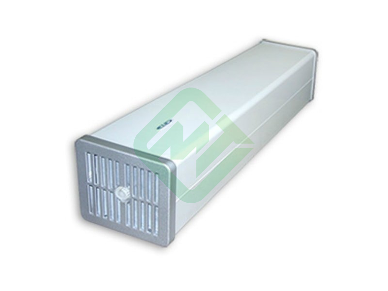

Тоже не вариант. А нормальный вариант для обработки ВОЗДУХА в помещении в присутствии "вышеперечисленных товарищей" :)))
облучатель- рециркулятор-
https://www.medcomp.ru/catalog/product/ ... 1x15-azov/
