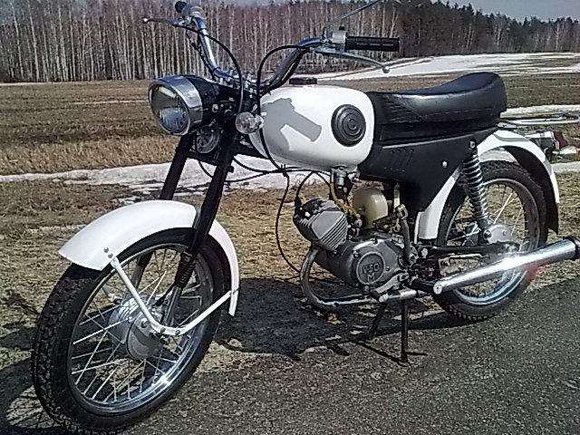

По дешмани купил ригу 24, думал кататься буду... ага щас. Механическая часть вроде как готова, а вот 6в генератор удручает. Подумал оставить зажигание как есть, а освещение на светодиоды перевести, чтоб пожалеть бедный 45w генератор... вру... напихать побольше потребителей)))) нужно как то сделать ему 12 вольт, а то сейчас на 6 вольт уже ничего не найти. Вопрос - можно ли швырнуть общий минус в корпус, или придется тянуть провод общий и все изолировать (поскольку на данное извращение совки не расчитывали). План такой - обмотки освещения оторвать от "земли", сунуть диодный мост на шоттки и плату повышающе-понижающего стабилизатора. А от этой платы уже минус в корпус. Можно ли так? (Цепь зажигания отдельно от освещения, но тоже корпус -общий, не будет ли мешать?)
Мотор какой, V-50/V-501?

У меня их 2. И тот и этот. Купил с 501, но он метрв оказался, сейчас буду ставить 50й, но там разницы в электрике нет.
