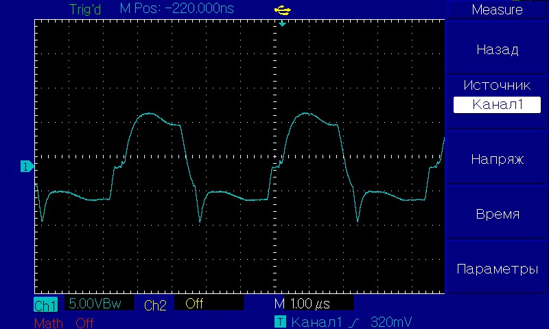

Высоковольтные транзисторы, очень капризны к затворным резисторам( В таких усилителях.). Точнее их номиналам. А диод для ускорения закрытия они в обще не переносят. Ну, это надо смотреть по искажениям. Но сколько я собирал усилителей, ни одни высоковольтные ключи не хотели работать правильно при использовании этих диодов. Усилитель просто искажал выходной сигнал. Последний раз у меня нормально работали транзисторы 460 с затворными резисторами 22Ом. Без всяких ускоряющих диодов. И IRFP460 не подойдут к этой схеме, в каком виде она нарисована. Дело в том что диод который стоит в транзисторе очень медленный. 860нСек. Транзисторы просто будут ( КАК-БЫ СКВОЗИТЬ). Надо будет играться с дед-таймом и затворными резисторами. Чтоб он сносно заработал. Либо искать транзисторы по лучше..

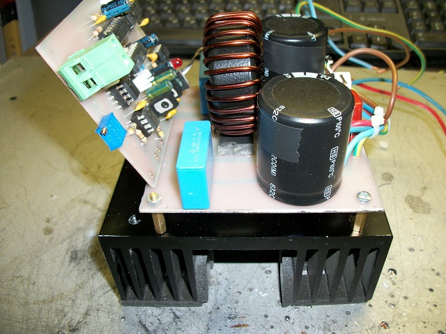

В этих усилках ставил по 3 460х в плечо, работало нормально при питании от 300в. Тактовая частота здесь не большая. Если же его разгонять более 150-200кгц, то ir2110 не осилит по 3 в плечо. Придётся более легкие и дорогие ключи ставить. Для личных нужд, у меня один такой усилитель есть. Замечательно работает. Качаю им разные сабы. А так то irfp460 это уже пережиток прошлого. Есть куда более интересные транзисторы. Не нравится - не ставьте. Для обычных применений хватит rfp260.
Вот фото моего: Изображение
Отличается от схемы меньшим коэффициентом усиления, так как у меня по входу есть активный фнч и предварительный усилитель.

Вот помехи от этих диодов с малым дед-таймом.
А тут дед-тайм увеличен до 1,2нСек.Ещё и трубочки ферритовые на ножки транзисторов одел. Помех нет.

[uquote="~freddy~",url="/forum/viewtopic.php?p=3869689#p3869689"]Я надевал на выводы затворов мелкие колечки, так как трубочек не было.[/uquote]
А вот на затворы их одевать не стоит, сигнал управления ключами искажается.Уже пробовал.Только надо одевать на среднюю ножку.
Хотя усилитель и работал. Но потом пробило выходные ключи на большой мощности.

У меня колечко на затворе вобще не приводило к таким страшным завалам фронтов управляющих импульсов. Оно там было призвано устранить переходные процессы. Особенно на переднем фронте импульса. Там возникала довольно высокая шпилька, которая при рассмотрении очень крупным масштабом с быстрой развёрткой, оказалась синусоидальным затухающим ВЧ колебанием. Так вот колечко там этот эффект здорово ослабляло.

[uquote="~freddy~",url="/forum/viewtopic.php?p=3870447#p3870447"]У меня колечко на затворе вобще не приводило к таким страшным завалам фронтов управляющих импульсов.[/uquote]
Меряли после колечка, на выводах транзистора? Ну уже на входе выводов в корпус транзистора.

Да, прямо на выводе затвора после колечка. Подозреваю, что у вас ферритовые трубочки с какой-то запредельной магнитной проницаемостью. Чтоб так завалить фронт импульса, нужно серьезную индуктивность вывода создать. На стоках к стати, как и в импульсных БП, с шпильками эффективно бороться снаберными цепочками. Голубенький Y-конденсатор + угольный резистор.

. Да и суть не в проницаемости.Просто предупредил, что можно нарваться на такую вот кракозябру в сигнале. С этими трубочками. А решать уже вам, куда и как их ставить.

Ну пора уже подводить итоги. Собрал я усилитель на заводской плате. Всем доволен, очень хорошо работает. Теперь все на одной плате, 150х100мм, с возможностью армирования силовых дорожек. Очень вынослив он. Запитал от выпрямленной сети и нагрузил на пару кипятильников. Ведро воды закипело и усилитель не сломался. Дросселя конечно нагрелись, они у меня тонким литцендратом намотаны, всего 3х1мм.
Всем, кто читал, огромное спасибо за интерес к проекту. Ну и на последок фото окончательного варианта
