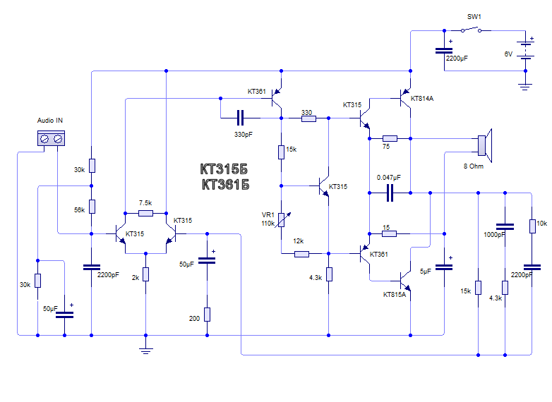

особого качества не нужно, просто реальная повторяемая схема, хотя-бы не больше 4-6 транзисторов.
Усилитель на КТ315 - КТ361 для динамика ноута с 3.7Вольт.

Re: Усилитель на КТ315 - КТ361 для динамика ноута с 3.7Вольт
столько сколько пара из КТ315 и КТ361 даст и хватит

Вот рабочая схема простейшего УНЧ на КТ-315/КТ-361, повторял не раз, подбором R2 выставляете среднюю точку, подбором колличества и типа диодов задаёте ток покоя:rhouland4 писал(а):усилек на транзисторах КТ315 - КТ361 для динамика ноута
Такой УНЧ в схеме регенеративного приёмника:
Помощней, на составных транзисторах:
спасибо. среднюю точку в смысле половину напруги питания?
и ток покоя, без входного сигнала - сколько миллиампер примерно?
не слышно, не видно, - и не так обидно.
Да.rhouland4 писал(а): среднюю точку в смысле половину напруги питания?
Примерно 15 mA, вобщем подаёте сигнал и добиваетесь что-бы УНЧ на совсем тихой громкости не хрипел, но и много не потреблял.rhouland4 писал(а):и ток покоя, без входного сигнала - сколько миллиампер примерно?
понятно, просто диодов таких нет, интересно переходы КТ315 в этом пригодны?
Диоды пойдут любые, кремневые/германиевые.rhouland4 писал(а):просто диодов таких нет
Вот схема с Радиокота:
https://radiokot.ru/forum/viewtopic.php?f=28&t=61398
Вместо "таких" диодов
можно применить "любые" диоды.. Один или два - выясняется в процессе настройки..
Это всё схемы с питанием 5 В и выше. ТС просил на 3,7 В. Тут без мостового включения динамика никак не обойтись, а это уже удвоение числа транзисторов + один для инвертора на входе.
Так ТС-у "моЩЩи" и не надо, при питании 3,7 вольта на "полезный сигнал" останется чуть больше вольта "амплитуды" или 0,8 вольта RMS, что позволит получить на 4-х омном динамике примерно 150 милливатт.. (0,15 ватта)
сделал так;
ток покоя 30мА, на динамик 8ом слабовато, но
подключил наушники - звук сразу мощный и качественый, даже не ожидал.
схема очень хорошая для наушников. а для громкоговорителя да, слабо.
А зачем в параллель две пары транзисторов? У КТ-315 и КТ361 мощность на коллекторе- 250 мВт, а ваш усилок больше 150 мВт не выдаст..
Или они грелись при проверке на макете?
греются не много, не понятно, более 50мА не замечал но нагревание есть.. в импульсах может што то больше. но все равно отличное качество звука. а в паралель потому что по началу делал для большей отдачи по току. но для 8 омного буржуя придется другую схему.
хоть на нескольких десятках КТ315 но может реально
по условию картинки

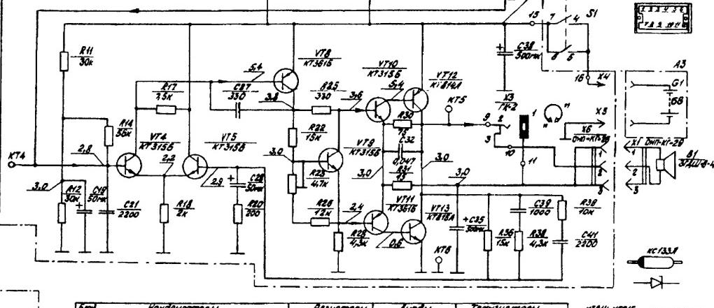

Посмотрите схему УНЧ от приёмника Турист 315, она как раз собрана на КТ315/КТ361, за исключением выходных транзисторов, вполне себе громко работает при понижении напряжения питания до 3V и ниже.rhouland4 писал(а):на динамик 8ом слабовато
Если греются КТ315, приладте на них самодельные радиаторы, это поможет снять немного большую мощность:rhouland4 писал(а):греются не много
«Радиатор для транзисторов серии КТ315, КТ361 можно изготовить из полоски меди, алюминия или жести шириной на 2-3 мм больше ширины корпуса транзистора (рис. 10.4). Транзистор вклеивают в радиатор эпоксидным или другим клеем с хорошей теплопроводностью. Для лучшего теплового контакта корпуса транзистора с радиатором необходимо снять с корпуса лакокрасочное покрытие в местах контакта, а установку в радиатор и склеивание выполнить с минимальным возможным зазором. Устанавливают транзистор с радиатором на плату, каки обычно, при этом нижние кромки радиатора должны упираться в плату. Если ширина полоски 7 мм, а высота радиатора (из луженой жести толщиной 0,35 мм) - 22 мм, то при мощности рассеяния 500 мВт температура радиатора в месте приклеивания транзистора не превышает 55 °С.»
перерисовал, но некоторые номиналы неразборчивые;
а именно ёмкость конденсатора С35, потенциометра R23
