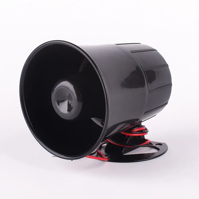

Несколько дней назад в дороге чуть беда не случилась: масло вытекло, если бы чуть позже заметил или не успел движок заглушить - хана бы движку пришла. В связи с этим задумался о звуковом предупреждении: хочу при приходе цифрового сигнала об аварии передать громкий звук сирены на динамики акустической системы. Так как с аналоговой техникой на Вы, прошу подсказать:
- есть ли готовые микросхемы, генерирующие звук сирены (может, для сигнализаций например)?
- какое готовое устройство лучше использовать для усиления сигнала на динамики, достаточного для того, чтобы даже на скорости в 130 при открытых окнах его не пропустить?
- как правильно подключить, что бы и в качестве воспроизведения с магнитолы не потерять и попроще желательно и работало так: если сигнал не нужен - на динамик идет сигнал с магнитолы (включена она или отключена без разницы), а если срабатывает схема предупреждения, то на динамик идет сирена вместо магнитолы.

imerlin писал(а):есть ли готовые микросхемы, генерирующие звук сирены (может, для сигнализаций например)?
Есть, например купите в фикпрайсе готовую минисерену (устройство сигнальное на батарейках), орёт довольно громко:
imerlin писал(а):- какое готовое устройство лучше использовать для усиления сигнала на динамики, достаточного для того, чтобы даже на скорости в 130 при открытых окнах его не пропустить?
Используйте готовую сирену от автосигнализации:
imerlin писал(а):как правильно подключить, что бы и в качестве воспроизведения с магнитолы не потерять и попроще желательно
Что за бибика, что за гавнитола?
Самое простое - подключить паралельно лампочки аварийного уровня масла рупорную сирену от автосигнализации.

[uquote="gsmart",url="/forum/viewtopic.php?p=3893993#p3893993"]Самое простое - подключить паралельно лампочки аварийного уровня масла рупорную сирену от автосигнализации.[/uquote]
Не.. Не услышит.. :))) :))) :))) Что там какой- то рупор, супротив "гамнитолы" с мощщёй 4х100500 ватт на канал?
А так- есть микросхемы, формирующие звук сирены, но найти их отдельно от устройства, куда они встроены- выйдет дороже, чем купить само "устройство", да и маркируют их китайцы "как хотят".. :)))
https://avtopodium.net/products/32271-s ... minisirena
https://avtopodium.net/products/1174-st ... vtonomnaya
Ещё можно сигнал, напоминающий завывание сирены сформировать при помощи пары 555 таймеров..
