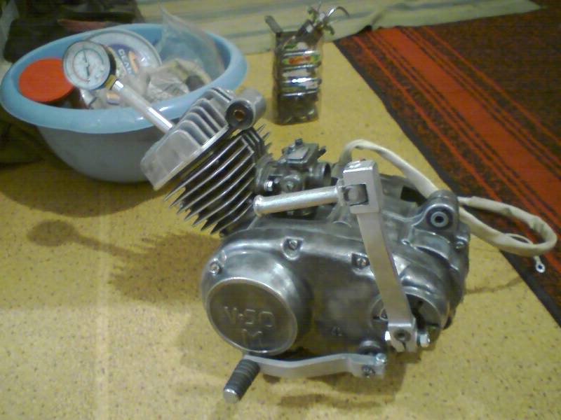

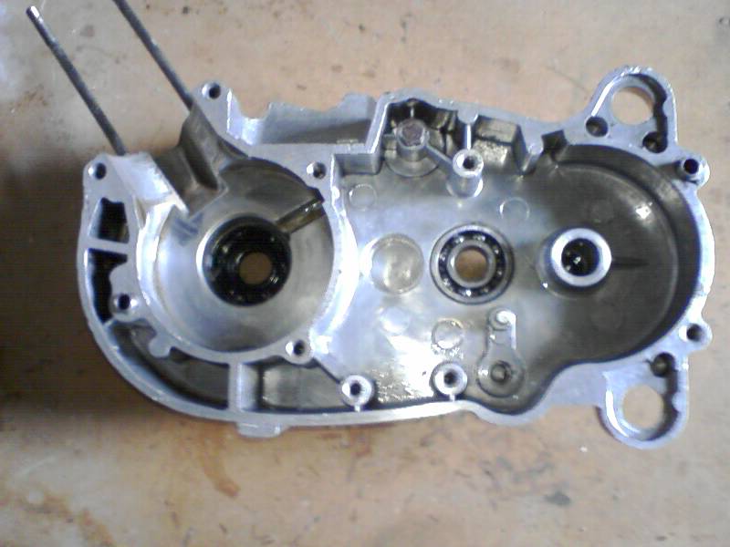

В таких случаях помогает нагрев, я так прикипевшие негодные шпильки из блоков советских мото-движков выкручивал, греешь половинку дюралевого картера на газу, пока капля воды отскакивать не начнёт, потом всё откручивается на ура.Муркиз писал(а):Сталь к алюминию прикипает со временем.
