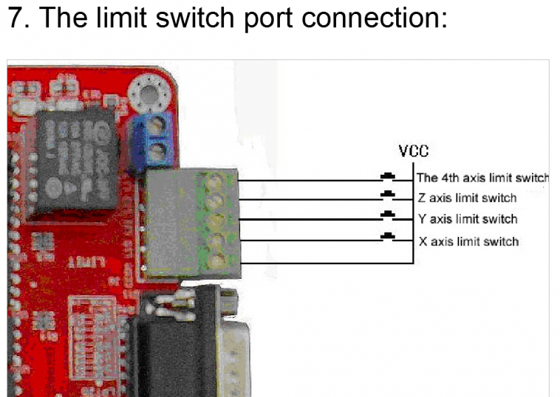

суть в чём - с "недавнего" времени есть станок управляемый красной платой (TB6560HQV3-T3), решил сделать пару/тройку датчиков для станка, но возникло непонимание...
итак... ...имеем разъём (
) в который крепятся различные датчики
прямо сейчас работают
1. концевые - простейшие микрики - соответственно замкнуты/разомкнуты
2. кнопка E-Stop - тоже на разрыв соединения
3. используются "крокодилы" как датчики касания (фрезы и фольги меди на стеклотекстолите - режу платы) - тоже на касание/размыкание
при прозвоне включенной платы, по отношению к GND разъёма 4-ой оси (там есть GND, +5V и три управляющих выхода)
нижняя клемма = 0V
остальные = ~-4.7
в отключенном состоянии - ни какие клеммы на GND не прозваниваются
ну а теперь собственно вопрос - что и каким образом подавать на выход датчика (по рисунку - любая из верних 4-ёх клемм) ?
...датчик - "стандартный" для станков - "тройник на шариках"...

в продолжение - один из вариантов схем = https://www.cnc-club.ru/forum/viewtopic ... 80#p392280
так же возникает вопрос - почему лучше использовать 12V а не 5V ?
...сам предполагаю поставить простейшую attiny10 (размер и минимальное кол-во компонентов) - вылавливать программно дребезг контактов, но вот что выдавать на выход... ...если на выход с контроллера поставить логический полевик... ...то что-то не соображу куда и в каком порядке "втыкать" в схему нижний контакт (общий из картинки) и собственно контакт датчика
