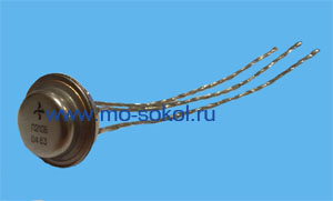

Сообщения: 44048
[uquote="musor",url="/forum/viewtopic.php?p=3924475#p3924475"]правилнве ба ласты вполне работают и с то26 транзисторами 13001 /13002...
тут от правилнолсти расчета инвертора все зависит[/uquote]
Ага.. Вот только, почему- то, даже китайцы ставят 13001-002 в лампы менее 10 ватт мощностью, в лампах 12-15 ватт уже стоит 13003 в ТО-126, а в лампах больше 20 ватт стоят 13005-13007 в корпусе ТО-220..
И не надо забывать про то, что у этих транзисторов "ватты" и "амперы"- КИТАЙСКИЕ!!
У двенадцатиамперного П-210 какой толщины выводы- помните?
А какой толщины выводы у МОСФЕТА?
https://www.chipdip.ru/product/auirf1324
Вы думаете, вывод сечением 1 квадратный миллиметр выдержит длительно ток в 353 ампера?

Сообщения: 7722
Сообщение 74LS00 »
АлександрЛ, вам бы посчитать сечение ног этого самого П-210, и детали того времени собирались навесом, провода от всего висели длинные и на них были большие потери.
У современного транзистора ноги около 5мм или даже меньше, нагрев уходит в одну сторону в плату, в другую в радиатор, а из за малой длины ног, потерь в них намного меньше чем у древних транзисторах на проводках.
Ну и под 300а совсем другие транзисторы, даже у сварочных ноги толще, а там где ещё большие мощностя и вовсе модули на болтах.
Только причём тут размер корпуса если радиатора нет.
У меня драйвер на паре ТО-126 и никаких радиаторов, мощность там наверно 40вт ну или сколько там влезает в эти лампы метровой длины, наверно 25 или 18.
Просто китайцы и подделать могут и сгореть могло от брака
