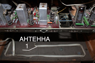

Посмотрите, как устроены внутрикорпусные УКВ антенны ламповых радиол, типа "ригонда", и иже с ними.
Внутренняя антенна на дне корпуса приёмника, выполненная из симметричного кабеля с волновым сопротивлением 300 Ом:
