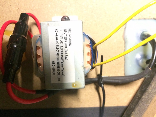

колонка при включении вилки начинает жужжать , открыл - звук из трасформатора (?)
виноват он или идет какое то превышение на него отчего он так надрывается?
вопросы:
1 можно его заменить блоком питания такого же номинала?
2 нужно ли проверять какую то напругу на плате питания или жужжит именно трансформатор который скоро отчалит?

blohi писал(а):колонка при включении вилки начинает жужжать , открыл - звук из трасформатора (?)
Так нам отсюда не слышно, вам слышнее, звук исходит из трансформатора, динамика, или ещё чего. Отпаяйте провод на динамике, и послушайте.
blohi писал(а):виноват он или идет какое то превышение на него отчего он так надрывается?
Напряжение в розетки соответствует напряжению питания, указанному на шильдике трансформатора? Трансформатор на хостом ходу (громкость в ноль) греется?
С чего начась рычание трансформатора?
Если колонку долбанули об пол, то зарычавший после этого трансформатор - нормальное явление, нарушилась стяжка железа, на работоспособность аппарата это жужжание не влияет.
Есле трансформатор рычит и греется как утюг, то либо имеет место межвитковое обмоток, или пробило диод в диодном мосту.
blohi писал(а):вопросы:
Можно.
blohi писал(а):2 нужно ли проверять какую то напругу на плате питания или жужжит именно трансформатор который скоро отчалит?
Проверте напряжение в розетки на соответствие.
Если трансформатор жуждит и не греется, то просто ослабла стяжка железа, и на работоспособность это не как не повлияет. Стянуть железо, пролить электротехническим лаком/эпоксидкой или что там у вас есть.
Если трансформатор жужжит и греется/дымится, измерте напряжение в розетки, может у вас там 250V.
Если с сетевым напряжением всё нормально, а трансформатор греется, откинте вторичку, если трансформатор петестанет рычать, смотрите диодный мост на пробой.
Если трансформатор рычит и греется с откинутой вторичкой при нормальном напряжении в сети, значит хана трансформатору.

Трансформатор (если не греется) может жужать! От не стянутого железа..Его можно пропитать парафином,.лаком,краской. Он утихнет.....

Иногда помогает избавится (ослабить) от гула трансформатора какая- нибудь демпфирующая прокладка между самим трансформатором и той поверхностью, на которой он закреплён - в данном случае можно под трансформатор поместить резиновую прокладку, и под головки винтов поместить резиновые шайбы..

сделал- залил клеем и постаил резинки как прокладки. стало намного тише. хотя безусловно остался небольшой гул. толи я придераюсь, толи это норма для бюджетных колонок
хотел уточнить. получается понижающий транс вибрирует? почему нельзя было его реализовать без металлического корпуса который однозначно помог ему вибрировать

blohi писал(а):получается понижающий транс вибрирует?
Более того, скорее всего он еще и нагревается даже на холостом ходу.
Основная причина этого - экономия на всем, особенно на медном проводе. Если увеличить число витков обмоток процентов на 20, трансформатор почти однозначно утихнет. Ну и качество материала, обработки, и сечение магнитопровода конечно тоже сильно влияет.
blohi писал(а):без металлического корпуса который однозначно помог ему вибрировать
Если имеется в виду крепящая скоба-стяжка, то скорее всего, наоборот, она сжимает пластины сердечника, снижая гул.
Если имеется в виду сам сердечник, то согласно законам физики трансформатор без него работать откажется :)
