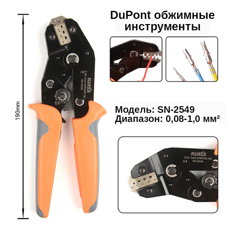

Хочу такие вот наконечники (папа), как на картинке, сам обжимать. Сейчас лужу внутренность, зачищаю, вставляю внутрь провод, пропаиваю, а затем усики вокруг изоляции приходится по кругу прижимать утиками, и они норовят соскользнуть и загнуть их не так.
Есть ли способ ускорить этот процесс и упростить? Может какой инструмент продаётся.
Покупать такие, как на картинке, не хочу из-за жёсткости их изоляции, дороговизны и то, что продаются, как правило, по одному контакту. А мне нужно 8 сразу, в одной пластмасске.
На гибком кабеле (который идёт в белых разъёмах 2,54мм, с ключом) на али не нашёл папа-мама. Везде только мама-мама.

https://aliexpress.ru/item/1005001448435206.html
С губками типа SN-2, там самый большой "набор" размеров..
Некоторые другие губки тоже годятся.. При чём, у разных производителей одинаковые губки могут называться по- разному..
Вот только вставлять клемму в губки надо только с одной стороны- если внимательно рассмотреть губки, то, та часть, которая обжимает меньше- это сторона, откуда провод торчит.

Re: Каким инструментом обжимают штыри как для беспаечных пла
Вот интересный кримпер:
https://aliexpress.ru/item/4000109202167.html
Даже с сужением губок для коротких клемм..
Вот ещё-
https://aliexpress.ru/item/4001103850122.html
А профиль матрицы для обжима таких клемм должен быть вот такой:
Вот ещё-

У первого продавца там 3 модели - SN-2549, SN-28B (так и не понял, чем они отличаются - и те и другие жмут разные типы коннекторов). И третий ещё SN-01BM. Короткие клеммы последняя модель жмёт?
Нашёл SN-28B в России https://shop.robotclass.ru/index.php?ro ... ct_id=1282 - с доставкой тоже чуть больше тыщи выходит, как и на али. Так ждать 5 дней, а не месяц.

[uquote="AonMaster",url="/forum/viewtopic.php?p=3971261#p3971261"]У первого продавца там 3 модели - SN-2549, SN-28B (так и не понял, чем они отличаются - и те и другие жмут разные типы коннекторов). И третий ещё SN-01BM. Короткие клеммы последняя модель жмёт?[/uquote]
Короткие клеммы жмёт только вот эта модель:
у них конец матрицы "заужен"
Те клеммы, которые вы собираетесь обжимать-
жмёт "обычный" кримпер, "узкие" это вот такие клеммы-
У SN-01BM всего две "матрицы", а у SN-28B три..
(имхо) четыре "матрицы" лучше..

Белые короткие тоже нужно обжимать, для этого закажу 2549 уже с али. А пока идёт, буду обжимать длинные через 5 дней

Вы про вот эту?
Она совсем для другого, это обжималка для наконечников проводов, типа вот таких:
https://www.chipdip.ru/catalog-show/tip ... ceup&ps=x3
Там же картинка того, что там эти губки обжимают, есть!!
Вам SN-2549 хватит на все "хотелки", не надо жадничать!!
зы.. Если уж так хочется, то губки продаются отдельно:
https://aliexpress.ru/item/4000243052104.html
Как я понял, 3$ это ОДНА ПАРА губок, а не весь мешок..

Получил сейчас SN-28B, обжал дюпонт - круто!
Только засунул проводник, наверное, глубоко. Однако мне показалось, что посредине лепесточки которые малые, загибаются внутрь чудесным образом и протыкают изоляцию до жилы - поэтому можно не зачищать. Разве не так?

Нет, не так..
Изоляцию нужно зачищать так, чтобы бОльшие по размерам лепестки зажимали изоляцию, а мЕньшие (которые посередине) - провод. Конструкцией клеммы не обеспечивается 100% контакта жилы с проводом через изоляцию.
Это есть разъёмы типа IDC
у которых контакты гарантированно прорезают изоляцию плоского кабеля до жилы и обеспечивают нужный контакт.
Для того, чтобы зачищать изоляцию на определённую длину, есть различного вида "стрипперы"
