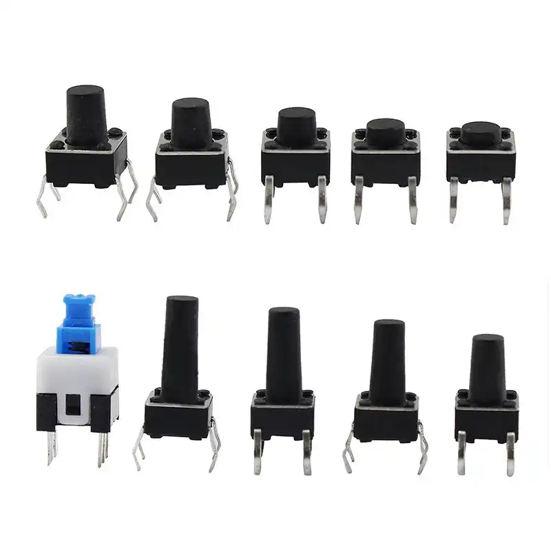

В принципе такую кнопку можно сделать из двух кнопок П2К, взяв одну кнопку с фиксацией, а вторую без фиксации (удалить фиксатор). Кнопку без фиксации поставить как нажимную, с клавишей, а за ней следом, шток в шток, посавить кнопку с фиксацией, дабы при нажатии кнопки без фиксации её шток надавливал и перемещал шток кнопки с фиксацией.

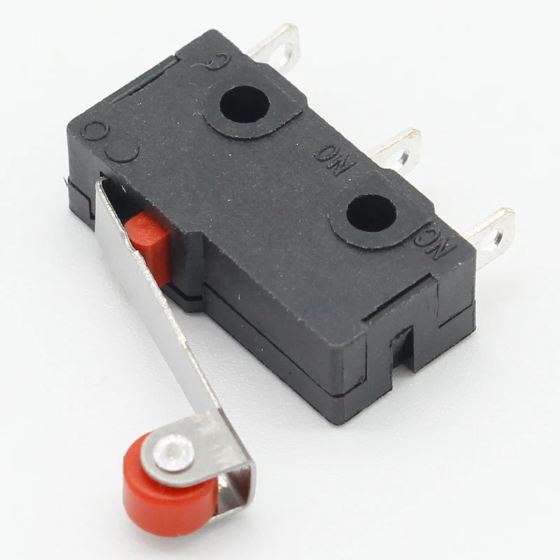

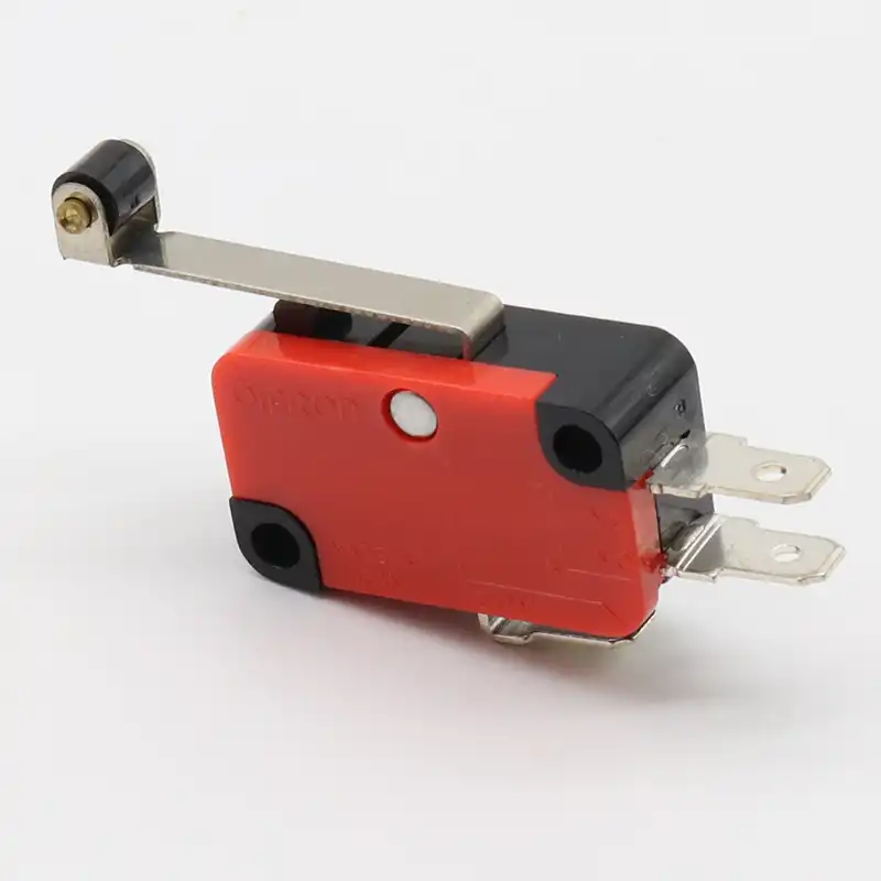

Можно в торец штока кнопки П2К с фиксацией приладить микроконцевик или нажимной микрик:
Есть кнопки типа ПНВ-30, там три контакта, два с фиксацией при нажатии кнопки, один пусковой (нажимной), без фиксации. Единственно такие кнопки довольно габаритные, хотя возможно есть и миниатюрные, не вникал.
