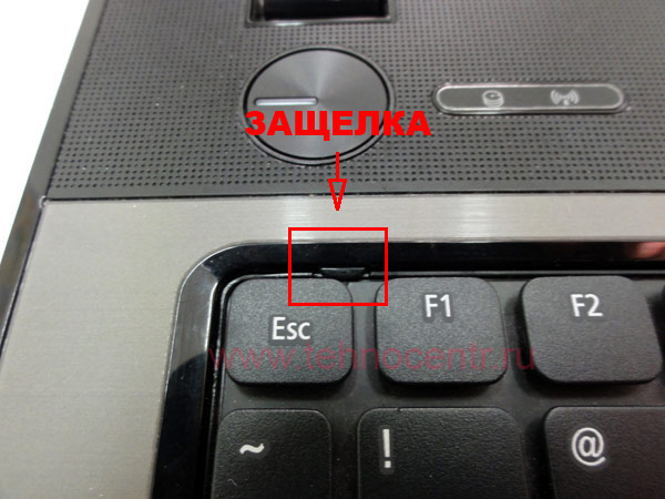

Уважаемые специалисты по ремонту ноутбуков. Если кто-нибудь ремонтировал ноутбук MaxSelect Mission 728 или что-нибудь из этой компании, подскажите, 1) как добраться до материнки и 2) как снять клавиатуру. Отвинтил все винты снизу, а нижняя панель не хочет отделяться. Может под клавой есть еще винт?
Клавиатура как-то специфически закреплена, не могу определить, где защелки.
Заранее признателен за полезные советы.
Александр.

Под клавой всегда есть винты.
Да и клавиатура снизу, как правило, на двух -трех винтах. Винты могут быть под крышками и даже под сьемными модулями.

АлександрФС
Вниметельно посмотрите зазор по длинной стороне между крайними рядами клавиш и корпусом. Там могут быть защелки, которые держат клавиатуру.

https://www.ixbt.com/portopc/maxselect- ... -528.shtml
Твой ноут старый - значит сверху разборка.
1. Отщёлкиваешь клаву(видел в старых ноутах кроме защёлок и приклеенную на скотч, но редко) как на фото выше, под клавой должны быть болты. Там же надо отсоединить заранее перед всей дальнейшей разборкой(вытащить из разъёмов все шлейфы-кабели).
2. Снимаешь(если они снимются) - пластиковые заглушки(2шт) петель матрицы\экрана. Под заглушками могут быть винты крепления, а могут и не быть(а будут снизу ноута).
3. Откручиваешь все болты с нижней части ноута.
4. Аккуратно пытаешься вскрыть(отделить) верхнюю часть ноута от нижней при помощи пластиковой карты - желательно тёщиной зарплатной\пенсионной, и с наличием денег на счету - прибавляет к карме разбора 80% успешности.
Учти... пластик старый+грязь в пазах - может туго входить из пазов\защёлок... и могут крошится пласт. защёлки.
