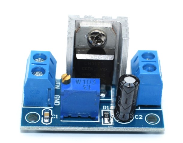

Вот присмотрел линейный стабилизатор напряжения 1,2-37В, 1,5А на LM317T. Как считаете он подойдет? Изображение

[uquote="Владимир3000",url="/forum/viewtopic.php?p=3999552#p3999552"]Вот присмотрел линейный стабилизатор напряжения 1,2-37В, 1,5А на LM317T. Как считаете он подойдет? Изображение[/uquote]У LM317 минимальное падение напряжения- 1,5 вольта, то есть, то же самое, что и с вашей "понижайкой", ну, будет, возможно, чуть подольше работать, так как, наверняка, ваш видеорегистратор и от 4,5 вольт будет работать..
Я же написал про "линейный" стабилизатор- вам нужен LDO стабилизатор с малым падением напряжения!!!
Например:
https://www.chipdip.ru/product/l4941bv-2
https://www.chipdip.ru/product/l4940v5
https://www.chipdip.ru/product/mic29302wu-tr-2
https://www.chipdip.ru/product/lt1963aeq-pbf
Только, как я и писал, он мало поможет, ну, может быть, добавит ещё полчаса ко времени работы регистратора..

и да LM317T и любая такая шняга вам мало поиожет если стапвить таки линейку нужет ултра LDO даж затрудняюсь навскидку дать тип надо смотреть шиты
317 к таковым никогда не относился ка и 7805
